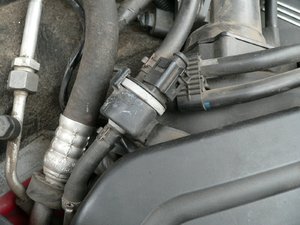

    24 О_о??? Ого! Лан, после выполнения рекомендаций, отпишись. Еще, глянь клапан адсорбера.

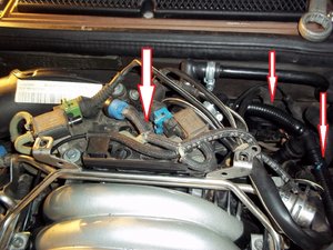

    Все эти трубки, смотреть щупать, шевелить. Клапан адсорбера, должен щелкать, но по моему не сразу, а через какое-то время после пуска.

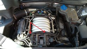

    Вибрация такая что сидишь как в массажном кресле)) мелкие трубки меня на новые, а большие вкг были в норму, одну латал только. Но снова посмотрю. Из за подсоса может так колбасить? Потери мощности нет, едет бодро, но после 2000 об

    Как раз изза подсоса так и может колбасить)

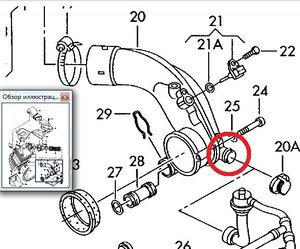

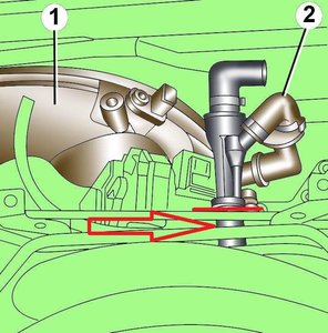

    Попробуй проверить по наличию подсоса так.
    Сними патрубок что входит 7d9bc702023c.jpg и заткни отверстие пальцем. Так проверишь на подсос в системе ВКГ.
    И также проверить на подсос с вакуумного усилителя тормозов aa7989ef21bd0f61a191381f80a118ca.jpg Стрелкой показал какой патрубок перекрыть.
