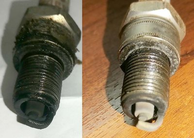

    Слева свеча проехавшая на бензиновых ссущих форсунках 5 километров, когда я был вынужден кое как добраться до дома. Справа, та же свеча проехавшая после, но на газе, 10 километров. Из этих фото видно, что ЦПГ у двигателя совсем не в плохом состоянии. А масло вероятно появилось в цилиндрах из за того, что я отжигал на оборотах 5-6 тыс. Скорее всего оно появилось в цилиндрах из за колечек клапанов, которые не менялись более 20ти лет.

    ну с бензином явно проблемы, что тут сказать. на газе свеча очистилась, что вполне закономерно. у меня примерно так выглядели свечи когда я перепутал форсы и вместо калиновских 107 волговские воткнул на январь 5.1.1. без правки прошивки и с давлением топлива порядка 5 кг. черная копоть и расход литров 25.
