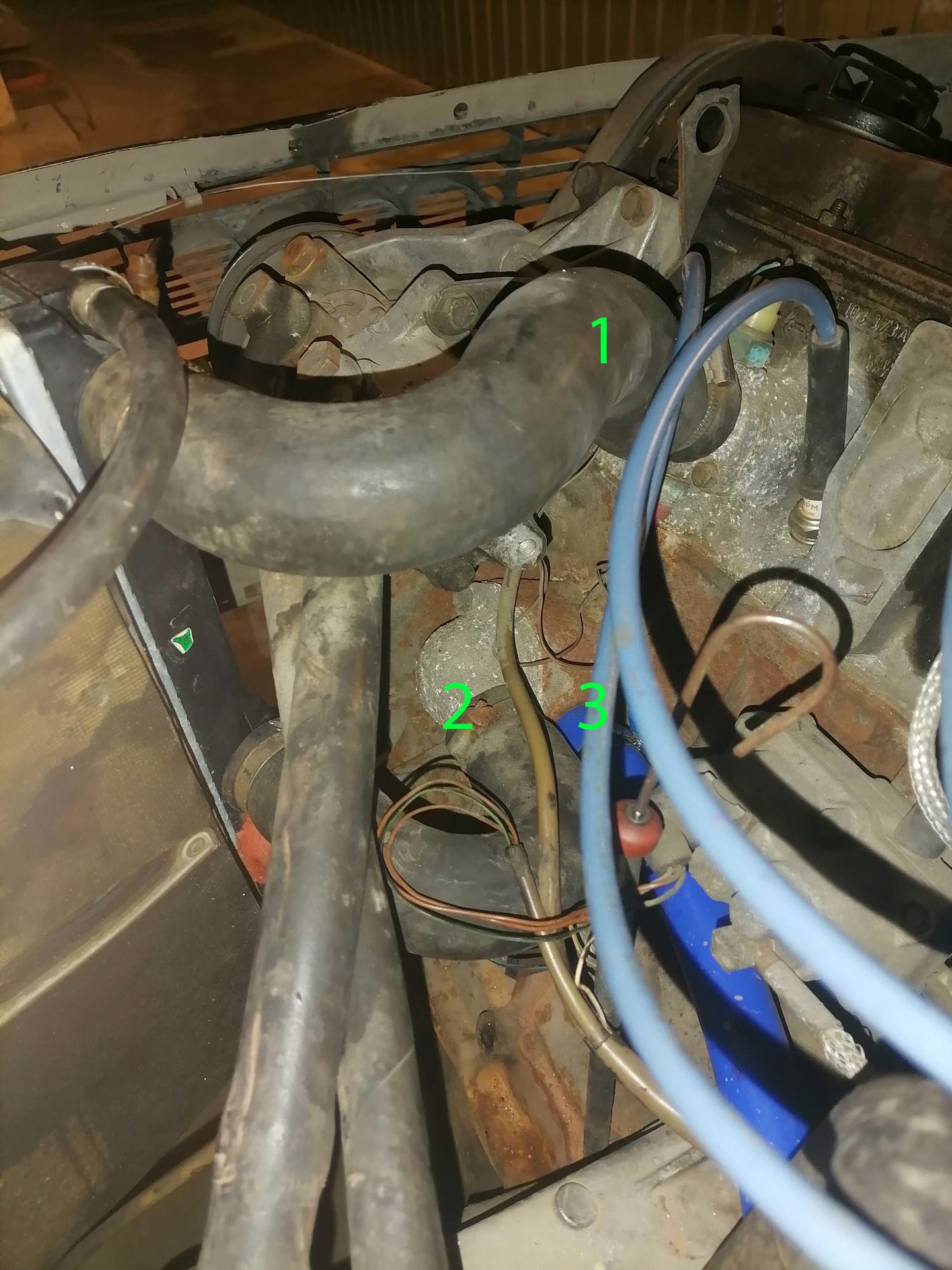

    Но то ладно. Чё то я совсем туплю. Где у двигателя подача а где обратка? Сзади подача, а спереди возле термостата обратка? Правильно?

    Где помпа - там и подача.
    И да - помпа давит В двигатель.
    Так что сзади - уже, считай, обратка.

    Тогда почему нижний патрубок радиатора, тот, что холодный при закрытом термостате, приходит на узел с термостатом? туда же приходит и якобы подача. И нижний шланг как раз находится ближе к помпе.

    #51 Geka, 29 янв 2026
    1. Верхний шланг радиатора. Греться начинает первым. Это подача.
    2. Нижний шланг радиатора. Это обратка.
    3. Приходит с печки, как и 2 на термостат. Это разве не обратка?

    #52 Woffka, 29 янв 2026
    Жека, для движка подача - это та жижа, что подаётся ВНУТРЬ него.
    А в твоём верхнем шланге уже обратка, патамушта жижа в него из движка ВЫХОДИТ.
    Ну и как можно считать подачей то, что выходит? ))
    Смех, блин. ))
    А вообще, там замкнутые два круга с железками в них. Для каждой железки подача и обратка - свои.
    Целая теория относительности. :lol:

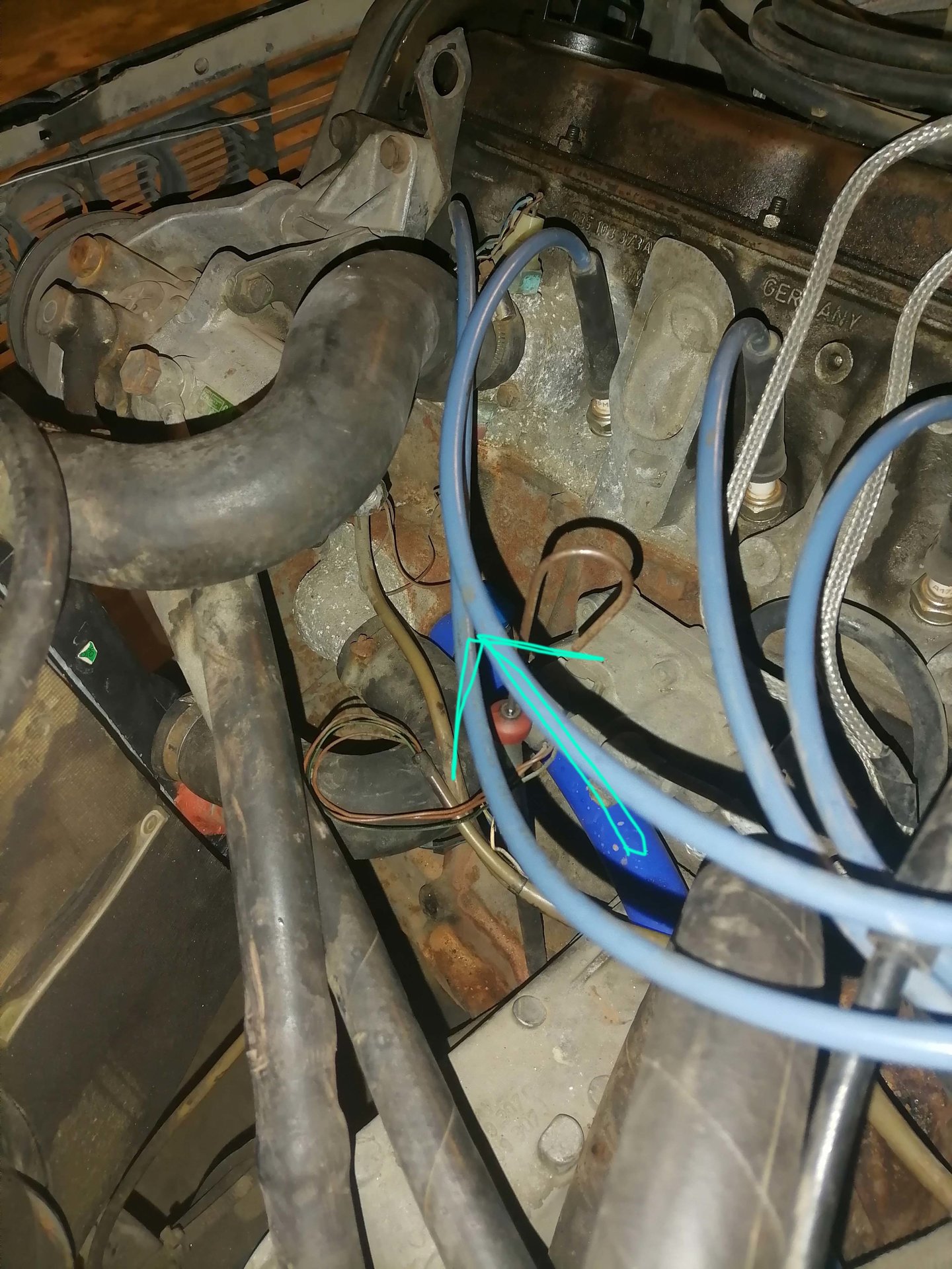

    Ну наверное неправильно называю. Короче, вот так направление жижи правильно?
    Для меня это обратка. По тому, что обратно в блок вернулась охлаждённая жижа. :dead:

    Для блока холодная жижа - подача. Горячая - обратка. ))

    Это для печки так. Подаётся в печку горячая жижа, возвращается (обратка) - охлаждённая.
    Для двигателя наоборот - подаётся охлаждённая, выходит нагретая.

    И для радиатора. ))
