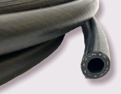

    что за шланги ставил 2 года назад? От нашемарок колхозил? Ну они примерно так и ходят - 2-3 года, потом дубеют и начинают течь.
    Ставь силикон. Он разного диаметра есть погонным метром на отрез. Есть углы под разный градус.

    Резино технические. Предыдущие лет 15 простояли, а в этот раз ерунда попалась.
    Да всё уже, определился с конструкцией и диаметрами, заказал в Озоне, едут...
    Видел. Есть даже с разными диаметрами на концах. Только цена таких совсем не радует.

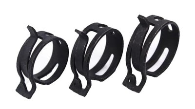

    А хомутами такими кто нить пользовался? Как они по сравнению с обычными? Стоит прикупить на силикон?

    на радиаторах такие стоят.подбирать та еще заморочка.

    Туда надо такие -

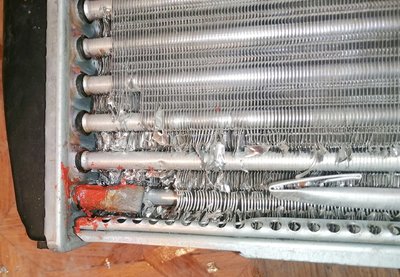

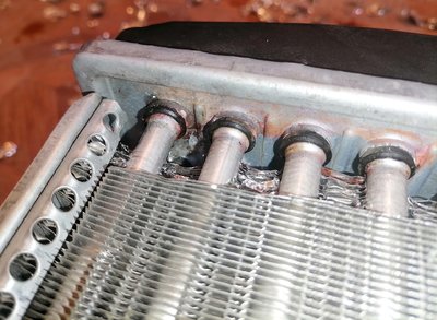

    Собрал систему, и обнаружилось, что течёт основной радиатор. Корродировала алюминиевая трубка. Залечил шпилькой с герметиком. Завтра поставлю, думаю нормально всё будет.

    #40 Geka, 28 янв 2026
    Точно, хрен их подберёшь. Такие заказал, на шланг с внутренним диаметром 16 не налезли. Внешний у него оказался 23.
