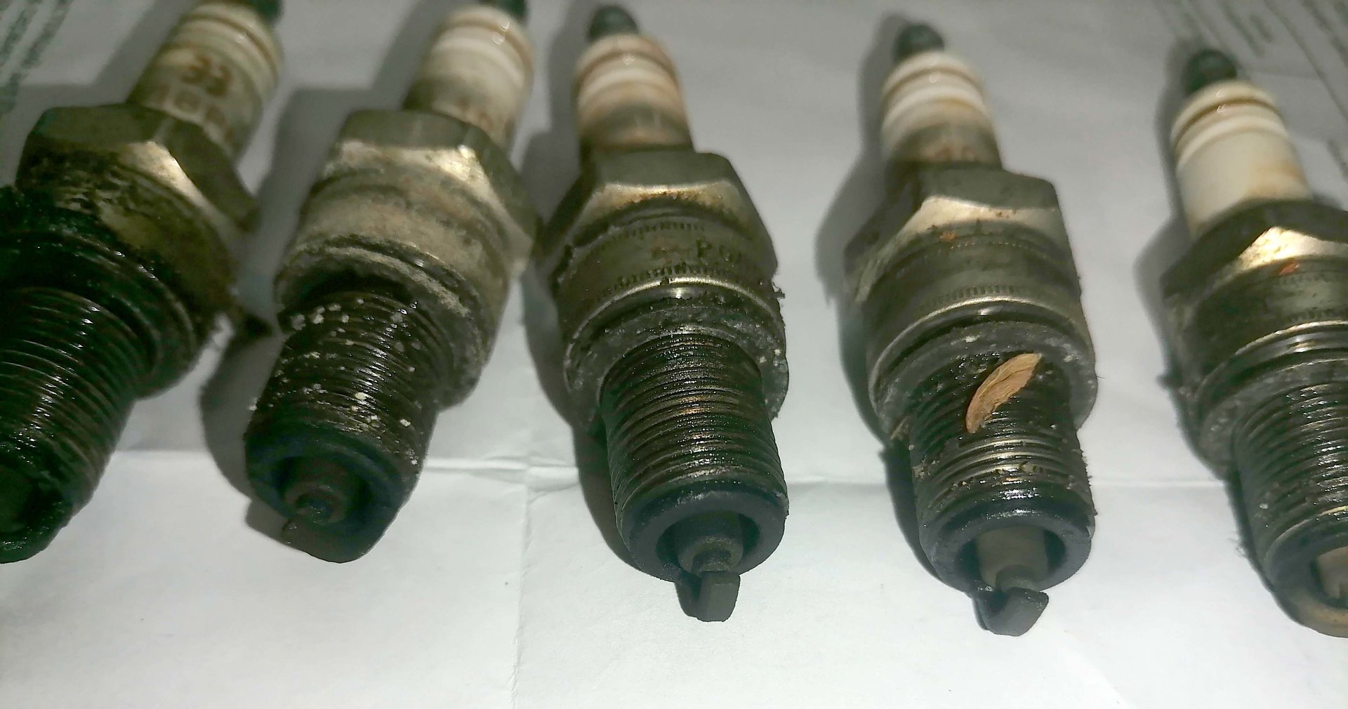

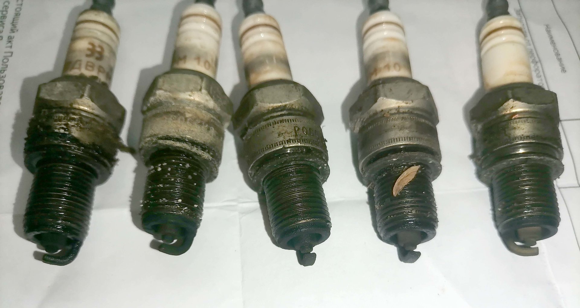

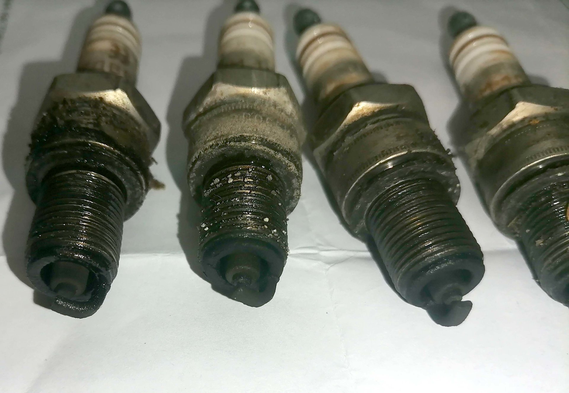

    Ну началось плавно к зиме, уходит всё больше и больше. У меня тройники ГБО, на них отчётливо видна течь, прилично мокрые в 4х местах. Очень не хотелось бы попасть сейчас на прокладку. Масло вроде без эмульсии, да и с выхлопа тосолом не воняет, хотя обоняние у меня не айс.

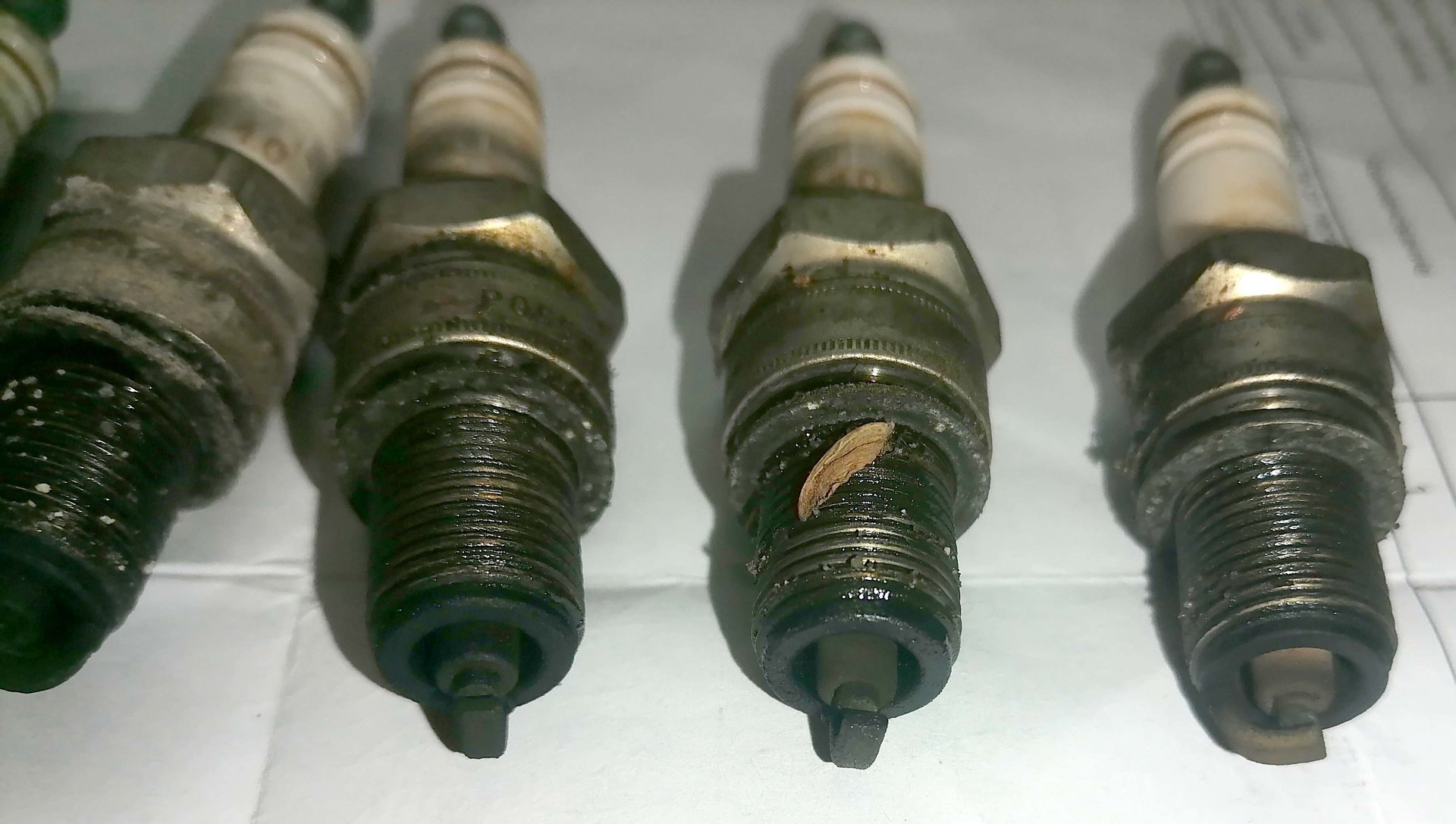

    Судя по свечам, тосола вроде нет. То что чёрные, это пришлось на холодную на бензине ехать, с льющими форсунками.

    До этого момента было всё нормально. Свечи летом были чистые. Ела немного, доливал ну может пол литра на 7000 где то, свечи были чистые, практически в идеале. Предполагаю масло сейчас из за того, что ехал на холодную. Кольца всё таки совсем не новые.
    Ну и на днях достала эта ерунда с тосолом, дал ей звиздюлей 5-6 тыс оборотов минут пять по дороге. Может это повлияло... Х.з. может кокс от колец отлетел.

    Когда прокладке ГБЦ кабздец - тосол не обязательно сразу пойдёт в горшки.
    А вот в систему ОЖ оно дуть уже будет - давление сгоревшей смеси там нешуточное.
    Поэтому только по свечам делать выводы бессмысленно.
    Жека, у тебя же радиатор печки недавно тёк, ты ему трепанацию делал.
    Так вот, это тоже намёк как бы... В дополнение к сопливящим шлангам.
    Ну и что касается фото свечей - там весь комплект МСК на выброс.
    И да - я бы не удивился таким фото при езде на бензине. Но, йопт, иметь такие свечи при езде на газе... :uhoh:

    При уходе жижы литр на 5 км в салоне конкретная вонь стояла бы и стёкла запотевали, если бы печка. Стёкла не потеют, вони нет. Конкретного пара из выхлопной то же нет.
    Ну вот и мне так кажется, ибо масло после конкретного отжигания появилось скорее всего.
    Я ж выше писал. Проехал 5 км на холодную на бензине. Форсунки вряд ли что там нормально распыляют. А в норме (летом смотрел) свечи светло шоколадные были.
