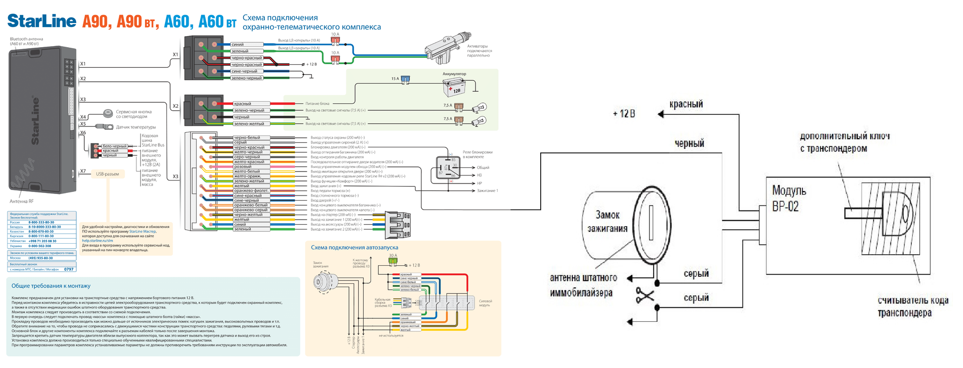

    Приветствую знатоков и бывалых! Самостоятельно устанавливаю сигнализацию Starline A90 BT на Ауди А6 С5 2001г. МКПП. После установки проверяя её функции выяснилось, что автозапуск не работает. Подготовка к автозапуску проходит отлично, поднимаю ручник, вытаскиваю ключ, выхожу из машины, закрываю её сигнализацией и машина глохнет, все как положено.
    Первая роблема в том, что при попытке автозапуска она заводится и глохнет. Установлен обходчик иммобилайзера ВР-03 колба находится в нём. После установки сигнализации при первом запуске авто с ключа ИММО запуск не разрешила (чёрный провод обходчика соединён с розовым от сигнализации, который назначен "Управление потенциалом модуля обхода штатного иммобилайзера"). Временно их посадил на массу чтоб можно было ездить на машине.В момент автозапуска на приборной панели значек ИММО гаснет как положено, т. е. ИММО теперь не при делах.
    Дальше ещё интереснее, в замке зажигания автомобиля отсутствует провод "Зажигание 2" синего цвета это клемма 50 и зеленый провод от силового модуля автозапуска не подключал. Может это и есть причина по которой машина после автозапуска сразу глохнет, если я этот зеленый провод соединю с жёлтым "Зажигание 1" который посажен на клемму 15 черный провод в замке зажигания решит проблему?
    P. S. На прилагаемой схеме подключения силового модуля автозапуска стёр ластиком провод "Зажигание 2".
