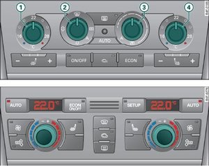

  12. Kostomaher
    Kostomaher Завсегдатай
    28 янв 2011
    763
    Audi A6/C6 3,2Q
    у него походу климат простой.... с четырьмя крутилками...
  13. Diselspb98
    Diselspb98 Живу я здесь
    20 мар 2012
    4.764
    Opel insignia 4Х4
    Если вы это про меня,то у меня стоит климат а не кондиционер.Просто когда купил машину,заходил в меню климата как то.А после прошиби последней,то ли забыл куда заходил,то ли меню пропало.:shock:
  14. Kostomaher
    28 янв 2011
    763
    Audi A6/C6 3,2Q
    как сказали выше меню климата включается кнопкой SETUP на самом климате...она не может после прошивки никуда изчезнуть... и меню это никак от перепрошивки не зависит...
  15. Kostomaher
    28 янв 2011
    763
    Audi A6/C6 3,2Q
    Всего 2 вида климатических установок
      47 КБ
      146
  16. Diselspb98
    20 мар 2012
    4.764
    Opel insignia 4Х4
    Лови третий вариант,в коллекцию.[​IMG] Ты меня здорово "возбудил":laugh: Я сам нашел где спрятано это меню.)[​IMG]

    Кнопка АС какую функцию несет? меню ваще никакое... мало както настроек...
  18. yarik1989
    yarik1989 Участник форума
    11 окт 2011
    109
    A6/C6 2.4 2008г.
    Типа включить кондиционер..
  19. Kostomaher
    28 янв 2011
    763
    Audi A6/C6 3,2Q
    Раньше эту функцию выполняла кнопка ECON ON/OFF.. а длительное ее нажатие выключало климат полностью...
