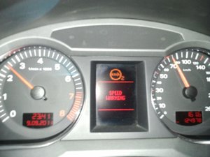

    у меня при быстром разгоне на борт. комп. загорается эмблема(км.ч) и надписью "speed warning" сопровождающаяся звуковым сигналом. как отключить эту беду кто знает? спасибо!

    в настройках попробуй, это вроде как лимит скорости.

    На панели есть кнопка (слева от дисплея ММИ - средняя - не помню как называется) нажмите ее и удерживайте в течении 2-3 сек. Точнее есть в руководстве.

    Ограничитель скорости, отключается и настраивается в MMI (Car), но за городом полезная штука, когда теряешь контроль скорости.

    MMI CAR :nod: Там стоит порог срабатывания. Ставь на OFF.

    У меня такая же фигня, при скорости больше 120 пищит и выскакивает этот значок. Прочитал мануал, там написано при скорости больше 5 км/ч нажать на 2-3 с кнопку CHECK. Делаю, перечеркивается этот значок при сбросе скорости и наборе больше 120 опять такая же песня:confused:
    в MMI все ограничения отключены:help:
  8. Базилио
    31 окт 2006
    2.031
    Есть два ограничения. Про первое вы написали, оно сбрасывается при выключении зажигания. А вы все сейчас говорите про второе!!! Это ограничение задаётся в MMI и пока вы его руками не выключите оно и будет пищать!!!!

    В MMI 100% выключено, через CHECK можно же установить значения ограничения. Вот я ставлю на 140, срабатывает на 120 и на 140:confused:

    Виталий, а выключено-это как? Стрелка на максимум возможной скорости?

    я поставил на максимум и выключил

    Сделайте наоборот! Поставьте но "0". Должно помочь! :thumbup:

    Ограничение скорости 2
    Программирование ограничения скорости 2 рекомендуется, если необходимо напоминание водителю о превышении определенной максимальной скорости во время всех поездок. Например: соблюдение общего ограничения скорости в определенной стране или соблюдение предписанной максимальной скорости при движении на автомобиле с зимними шинами.
    Контрольная лампочка ограничения скорости 2 появляется на дисплее, когда фактическая скорость превышает заданное максимальное значение. В отличие от символа ограничения скорости 1, данный предупредительный символ гаснет только при снижении скорости ниже заданного максимального значения.
    Настройка ограничения скорости 2 Ссылка.
    Относится к автомобилям: с сигнализацией превышения ограниченной скорости
    Значение ограничения скорости 2 программируется, изменяется и удаляется в радио или MMI*.
    Выбрать: функциональную клавишу автомобиля CAR > Instrument cluster (приборная панель) > Speed warning (сигнал превышения скорости) Илл.1.
    Скоростной диапазон программирования ограничения скорости 2 составляет от 30 до 240 км/ч. Увеличение или уменьшение значения скорости осуществляется пошагово по 10 км/ч.

    вообще этот значок выскакивает не на определённой скорости, а при резком разгоне будь то 30км.ч. будь хоть 130, если едешь плавно то не чего нет.
