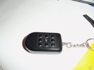

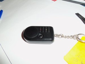

    Всем привет! купил машину а на связке ключей брелок какой то без надписей каких либо, предыдущий хозяин сказал что тоже не знает что это такое, может кто опознает этот брелок??подскажите пожалуйста что это такое!

    это пейджер от Альтоники, тоесть не брелок, а оповещатель просто.
    Он ничем не управляет. скорее всего на машине осталась сигналка типа БлекБаг. Вещь коварная может проснуться и заблокировать если ее не сняли совсем, восстановив штатные цепи и убрав блокировки

    да блэк баг стоит, а что там за кнопочка на нем??

    длинное нажатие - вкл\выкл
    короткое - сброс тревоги
    состояние определяется мелодией
    батарейка скорее всего сдохла давно, на них обычно забивают через год и валяется такой пейджер в бордачке)
    к примеру этот
    http://www.prestige-auto-studio.ru/catalogue/model-249/
    или этот
    http://www.ugona.net/item85.html

    тоесть им можно пользоваться без брелка(карточки) который должен находиться в зоне видимости? спасибо за помощь

    вы видимо не поняли. что значит пользоваться? это просто пищалка с дальностью 1000-2000 м не более.
    если сигналкой вы управлять не можете (типа нет меток и брелков)то и в RP тоже смысла нет)
