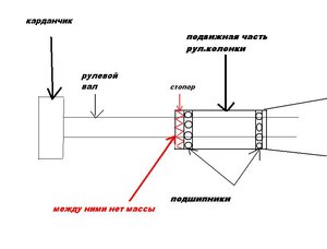

    ура!!нашел причину,наконец то..
    причина была в кольце под рулевым переключателем.там отошел контактик ,который контактируется с осью рулевой колонки.
    фото не вылаживается.
    вот здесь смотреть http://fayloobmennik.net/197289
    ура прошло быстро и сигнал то появлялся то нет.
    капать пришлось дальше..
    и обнаружил отсутствие массы между рулевым валом и рулевой колонки.
    это там где сам вал крутится на подшипниках.
    вот картинку нарисовал.
    потом постучал по стопору масса появилась(не знай надолго ли)
    это там где сам вал крутится на подшипниках.и подвижная часть рулевой колонки
