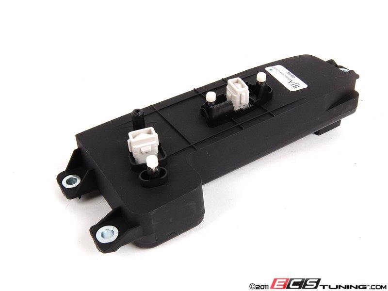

    Номер кнопки регулировки нижней подушки сидения на Кушке С-лайн можешь посмотреть?) И как менять если возможно.

    Отдельно кнопки нет. Это блок кнопок - подушка + спинка
    Или интересует хром накладка на кнопку?
    Уточни что именно надо и какая сторона?

    На водительской сидухе кнопка подушки перестала вверх работать, причем щелчка тоже нет. Вот я и решил демонтировать и при необходимости заменить. Соответственно надо понимать, как этот блок снять.

    1. Надо снять сначала всю пластиковую накладку седла боковую, снять разъёмы с блока кнопок
    2. Отчёлкнуть (поддеть лопаткой) накладки на кнопки и снять их
    3. Открутить 3 болта TORX с внутренней стороны и снять блок кнопок
    Дел на 5 мин ))
