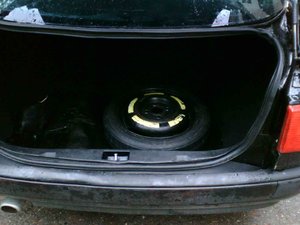

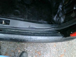

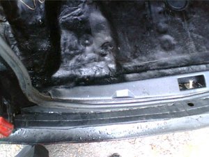

    Я полностью проклеивал заднюю часть визоматом мп. т.к. все шумы шли оттуда. В итоге Почемуто двигатель стало слышно меньше, естественно шума тоже стало меньше. Потихоньку думаю перейти на крышуи затем перегордку м\у салоном и двигателем, и думаю обшить крышку багажника.
    По материалу: ушло 8 листов визомата- размер вроде 0,6*0,9; карпета 4 метра, 3 литра клея "88" и две недели свободного времени. Особо неторопился дела с удовольствием. Попутно изготавливалась задняя полка , обшивался карпетом багажник. Фотки ниже.
    Лист визомата такогото размера стоит у нас 180р. Карпет 1,5*1 - 250р.
    Клей "88" - 120р за 0,8 л.
    Для особо внимательных прошу обратить внимание как установлен в4 бампер на в3 кузов.
