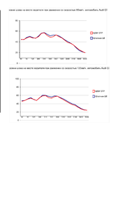

    По вашим замерам разбег с разницей от 0,74 - до 1,4 дБ. Это намного тише, учитывая, что 3 дБ — двух кратное отношение шума для наших ушей.
    А на летней резине еще минус 1 дБ будет,т.е. от 1,74-2,4 дБ
    Единственное вы не напугали нас ценой, где я представляю этот номер телефона.:shock::confused:
    Как я уже и говорил, что есть фирмы не хуже STP , но в разы дешевле и я ещё немножко делал с запасом, побольше - побольше ( т.е. подстраховывался на качество эталона STP, своими материалами; например первый слой от 2-3мм вместо 1мм и местами в нахлест по 5-10 мм особенно двери, ( что прибавляло доп. ребра жесткости) второй слой спленом, так же вместо 4мм. обычного рекомендуемого СТО, я клеил от 8-10 мм. т.к. в нашем авто это позволяет, а на вес и цену почти не влияет.) Ну и замеры у меня в разнице от 1,7 дБ начинаются и до 3,3 дБ доходят т.е. тоже отличаются в лучшую сторону без продвинутого STP (торпеду не трогал, стекла у меня простые, но все в пленке, панорама и люк - броне пленка )

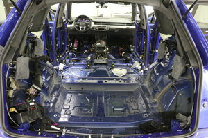

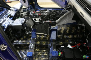

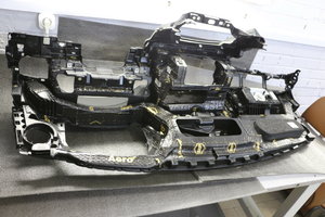

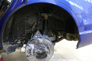

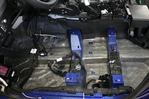

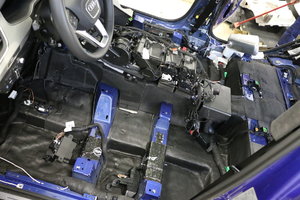

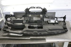

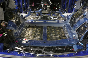

    Несколько фото с шумоизоляции
      284,2 КБ
      322
      332,1 КБ
      318
      298,4 КБ
      312
      363,5 КБ
      300
      360,9 КБ
      302
      322,1 КБ
      300
      308,3 КБ
      306
      341,7 КБ
      283

    Так я замеры и делал)))) и по моему скромному мнению эффект минимален на грани самовнушения. Кроме того, анализ проведенных замеров делали при консультации с лабораторией. Есть частоты, где дБ понизились значительно, а есть, где эффекта нет или он отрицательный. Это я к тому, что могут показать график и сказать, что воооо смориии упало на 3 дБ, значит в два раза тише, а по факту это на какой то одной частоте. Музыка играет лучше, двери закрываются приятнее, если кто случайно хлопнет (хотя есть доводчики), но шум от колес и аэродинамические шумы к сожалению присутствуют.
      139,2 КБ
      61

    Просто делается по максимуму исходя из замеров и оценки эффективности, а не на основании догадок и собственных умозаключений, т.к. основная стоимость это работа по разборке, а стоимость материалов не существенна. И то, что вы укладываете, где то 2, где то 3 слоя, а у меня везде 3 (премиум линейка и максимально возможная толщина) и арки в 5-ть, я думаю на эффект в худшую сторону не повлияло, только стоимость увеличило. Вы замеры сделайте с профессиональной расшифровкой. Я думаю на снижение шума летом больше повлияет смена штатной резины, т.к. родной Бридж на 2dBa шумнее аналогов.
