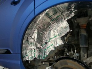

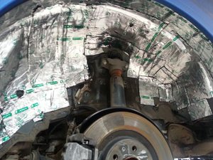

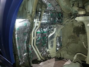

    Кстати, нашел фото.
    85947792-6c4e-4bb2-931a-2f6255ab771e.jpg aec3ddd9-bf2d-4b2f-bb3a-a69ee7787d5f.jpg cfeace5b-82ee-454f-a01b-fc182f033656.jpg
