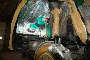

    Сегодня забрал из сервиса авто. Делал шумку всех арок и днище. Материалы, которые были использованы при шумоизодяции: вибропласт Smart Mat 20; Меркасол 4S; Меркасол 947; Прим Антишум; мелкий расходный материал. ИТОГО за все эти материалы я отдал 10 000 руб., за работу - 7 900 руб. (в сервисе выдали еще мне гарантийный сертификат на все, что мне делали по шумке).
    Весь фотоотчет (22 фото) можно посмотреть ТУТ
    Шумкой доволен! Порадовал момент, когда я сел в авто (выключен климат и музыка) и завел движок. Ощущение такое, как в самолете, когда закладывает уши... не знаю как еще объяснить... в общем тише стало, как будто двигатель далеко внизу находится)). Этот эффект от шумки передних арок, т.к. шумка днища на тишину холостого хода думаю не влияет. На скорости до 40 км/ч - ваще все супер, как в скафандре. На скорости 50-80км/ч шумка чувствуется, т.е. разница есть, нежели когда шумки арок и днища вообще не было. На скорости 100-110 км/ч шумка также чувствуется, но уже меньше - очень сильный шум идет от стекол! именно стекол!

    Молодцы ребята,судя по фото всё очень аккуратно сделали! Рад за Вас и Ваше авто!:thumbup:

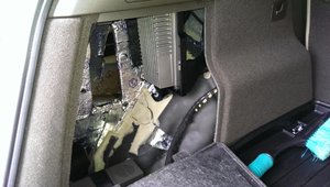

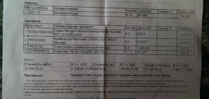

    У официалов делал стандартную опцию по шумке - это 4 двери + багажник (фото прилагаю). Использовали вибропласт 4 мм, проклеивали спленом. Общивку в дверях проклеивали герметоном. Они мне сами предложили этот набор (двери+багажник) сделать, а т.к. я не силен в вопросе шумоизоляции (раньше не доводилось сталкиваться), то послушал их и заказал. Про арки они мне как-то вскользь сказали... поэтому серьезности я не предал.

    вот фото

    Видно даже по фото что сделано на от....Сь. Хера сибе цены сделать двери у дилера....
