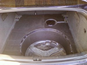

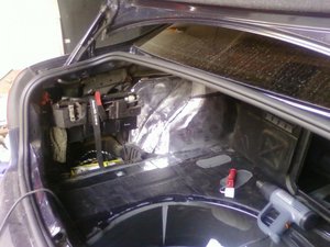

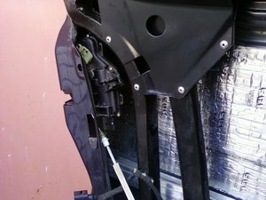

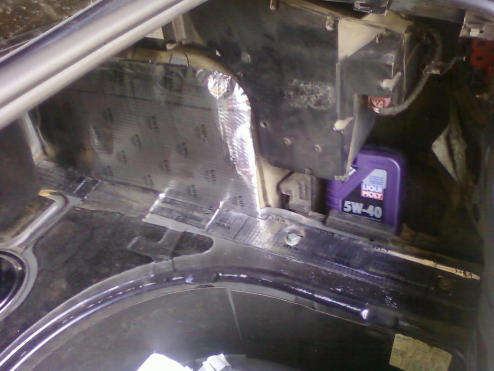

    Но, тем не менее, выложу фотки.
    Проложил двери СТПшкой 4мм и ей же задние арки. А также БИМАСТ-стандартом 2мм полностью пол багажника и отсек под запаску. Разница ощутима, в принципе. Да и времени ушло пару дней под пиво.

    чет не понял по фото, что за материал?
    мож попутал, бимаста 2 мм нет:shock:
