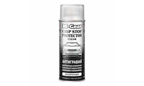

    Снял локеры всех колес, описывать процесс не буду - снимаем колеса, на каждом локере по 11 саморезов под головку TORX (только на заднем левом 10). Моем все арки тщательно керхером, с пеной, сушим, заодно и сами локеры отмыть от налипшей грязи можно- ее там просто караул. После сушки металаа арок обесжираваем стандартным обезжиривателем - и проклеиваем вибропластом, тщательно прикатываем каждый участок, промышленный фен тут пригодится - после нагрева вибрпласта он прикатывается куда лучше. После еще раз проходимся обезжиривателем и наносим антигравий, я взял сначала валявшийся у мея давно Hi-Gear
    Его хватило на 2 арки. Наносится антигравий в 2 слоя, между 1 и 2 слоем надо подождать 15-20 минут.
    Для остальных двух арок купил вот этот антигравий, он оказался погуще
    Локеры еще обратно не прикрутил - как прикручу - напишу как эффект)))
