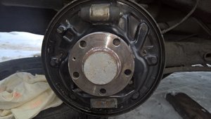

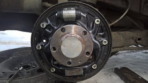

    И так замена произведена в выходные. Заменил скользячки колодок и тормозной цилиндр.
    WP_20180331_12_24_13_Rich.jpg WP_20180331_12_24_35_Rich.jpg WP_20180331_13_03_48_Rich.jpg
    Обнаружил толь ко на одной старой скользячки сильную протёртость от колодки. Не думаю что она виновница шума, но всё же!
    Сёгодня 4тый день как катаюсь. Шума нет практически, то есть если прислушаться то едва-едва слышно какое то шуршание от колеса, но оно уже не то что было до ремонта. Думаю что этот едва слышимый шум пока будет от притирания колодок по новым скользячкам (изменилось слегка направления прижима колодок к барабану).
    По результату что было виной скользячки или цилиндр можно толь ко гадать, но главное я больше не шуршу при торможение как старое корыто :hippy:!!!
