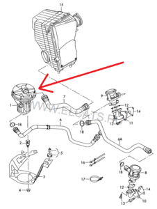

  16. CFC74
    CFC74 Живу я здесь
    11 дек 2011
    3.234
    Челябинская обл.
    Q7 2007 4.2 FSI, A3 Sportback 2011 1.4 TFSI
    Где то внизу справа, под фарой.
      82,3 КБ
      128
  17. Zevs48
    Zevs48 Участник форума
    29 апр 2013
    408
    Q7 3.0 07г. S-line
    значит он и есть! а я то думал что за звук блин! когда похолодало пару раз слышу его, а сеня вебасту включил перед запуском, так его(насос) неслышал!

    Сегодня определил, точно он. Только что там шумит? Подшипники?
  20. raad77
    raad77 Завсегдатай
    17 окт 2011
    720
    Q7 3.0 TDI Tur NF
    Может когда фильтр меняли , патрубок с насоса на корпус фильтра не одели? Поз 7 на рисунке
