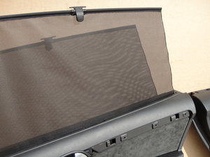

    Всем привет!
    Большая просьба к тем, у кого Q7 со шторками окон в задних дверях. Очень нужно понять/разобраться как эти шторки держатся (за что цепляются) сверху оконной рамки. Если есть у кого возможность крупно и качественно сфотать этот крючёк, сделайте пожалуйста.:nod: Может кто подскажет, является ли он отдельной деталькой? Или это часть отделки рамы? Может номерок кто подскажет? Шторка вот такая:

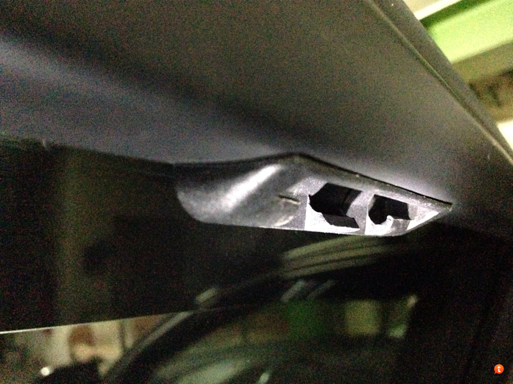

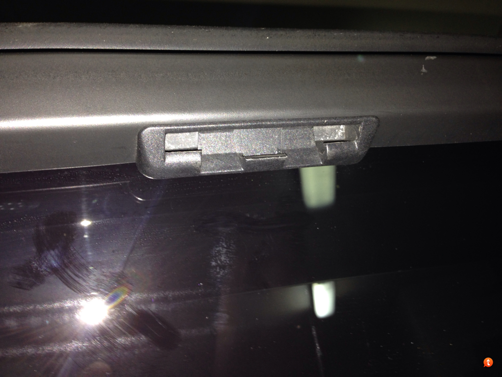

    Вот так
    Такое впечатление, что держатель шторки вставлен в паз оконной рамки и намертво приклеен.

    Сегодня посмотрел - если присмотреться видно что две детальки .... Но очень плотно прилегает к оконной раме!!!

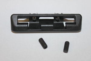

    Ура, Нашёл и купил!!!!!:rock: Цена 330р. за штуку. Номер такой: 4L0 861 789 4PK. Правый и левый одинаковые. Крепятся сквозь пластиковую облицовку непосредственно к металлу рамы. Поэтому, сидят довольно жёстко!:nod:
