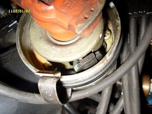

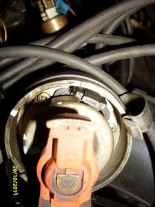

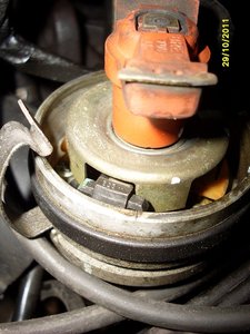

    Всем привет!
    Подскажите правильно ли расположены шторки ДХ?
    Не могу выставить зажигание в базовом режиме, метка 15 гр. не стоит на месте, не поймать ее. Мотор работает с небольшими перебоями, иногда его чутка потряхивает. Все что касается мех части работает штатно 100% (все настроено, почищено и заменено) ПНД от винса.
    Номер на трамблере оригинальный по екзисту смотрел. Подозреваю на неправильное положение шторок или ДХ, так как его похоже меняли, ДХ не на заклепках а на болтах.

    Народ вы где???? Подскажите чего делать то с трамблером????

    Оставь его в покое.
    Что бы метка не скакала при установке зажигания, нужно входить в базовый режим.

    Седня попробую еще раз настроить...
    До этого входил в базовый режим перемыканием диагност. контакта на массу в течении 4-6 сек в блоке реле под капотом. Обороты поднимались до 1050 примерно и держались без скачков, а вот метка 15 гр. на маховике при этом стоит не устойчиво, Но цифровое табло на стробоскопе показывает 15 гр. -+ 0,1 гр.
    Эще при выставлении 1 цил. в ВМТ по меткам рапреда и коленвала в окошке маховика не видать 0 гр. он уезжает вниз (против часовой) примерно на 1 см. Почему?
    У меня ДХ правильно соорентирован относительно метки 1 цилиндра на корпусе трамблера?
    Если есть соображения на мои вопросы буду рад "услышать".

    У тебя шкив провёрнут по демферу, по этому метки шкива и маховика не совпадают. Всегда все выставления меток делай по маховику, эта самая "точная" метка ВМТ.
    И если ноль уползает, значит нужно переставить и перепроверить метку ВМТ и распредвала.
    Выставление меток всегда начинают с коленвала. Т.е. выставляешь ноль по срезу, а потом распред.
    Если бы ДХ был не правильно соорентирован, мотор бы не работал.
