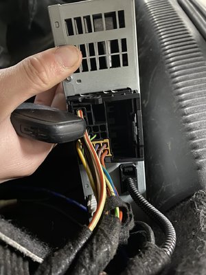

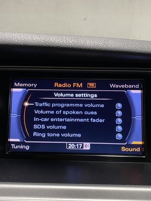

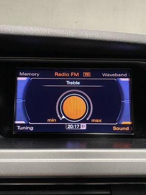

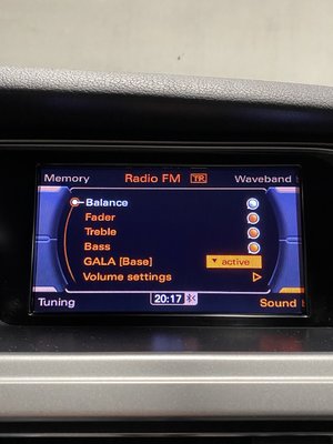

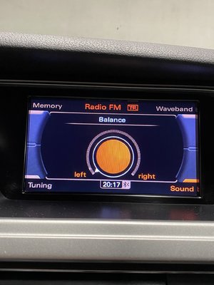

    Всем привет! Недавно я решил поменять у себя в машине все динамики, поставить усилитель и так далее, совершил ошибку при подключении колокольчиков и случайно подключил 2 колокольчика на выход. Сами колокольчики у меня были подключены к проводам, которые идут к штатному усилителю, поэтому ток из моего нового усилителя пошел в штатный. Я почувствовал несильный запах гари от старого усилителя и с тех пор там не играет музыка. Сама мультимедиа и экран работает, но если зайти в настройки музыки, я не могу регулировать громкость, уровень баса и так далее; все стоит на минимуме и не дает увеличить значение, это все показано на фотографиях. Кто знает, может мой штатный усилитель ушел в режим защиты или что то в этом роде? Спасибо!
