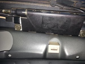

    Подскажите кто знает куда идет белый провод ??? Обнаружилась интересная схема в усилке. сейчас попробую нарисовать.

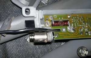

  2. virus64rus
    virus64rus Живу я здесь
    10 сен 2015
    1.593
    A6 C5 1.8T APU 99г
    Медная катушка с фиритом внутри. 9 витков, толщина примерно 1мм.

  5. T-max
    T-max Живу я здесь
    6 янв 2005
    1.848
    C4/C5 Avant`ы
    #5 T-max, 16 сен 2015
    провод вроде идет в кнопку подогрева заднего стекла,включи обогрев,там +12В появится или нет
  6. virus64rus
    10 сен 2015
    1.593
    A6 C5 1.8T APU 99г
    А похоже, спасибо завтра посмотрю.
  7. virus64rus
    10 сен 2015
    1.593
    A6 C5 1.8T APU 99г
    Да при включении 12в появляется. Тема закрыта. Спасибо!
