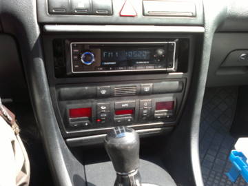

    Я себе вот такой вместо Хоруса поставил:
    http://magnitola.ru/Blaupunkt-Helsinki-220-BT-p-20463.html
    Разъемы такие же как у Хоруса (тот же Блау), за исключением линейного выхода (у "Финна" он фронтальный), пришлось слегка изменить распиновку, чтобы подключить тыловые динамики.
    Считаю, что без замены проводов, усилителя, акустики и качественной шумоизоляции брать более дорогие ГУ нет смысла.

    Звучит приемлемо. С Хорусом сравнить не было возможности, т.к. поменял его сразу после покупки авто (как всегда, проблемы с регулятором громкости). Рамку, которая на фото, приобретал отдельно. С родной рамкой Блау выглядел так:
    Разъем для флешки есть на передней панели. Так же есть поддержка передачи аудио по bluetooth.

    Купил здесь: http://ksize.ru/art-00000003012-34. Лень было по городу ездить искать. Пришла быстро. Правда проем рамки климата пришлось расширить на 1 мм (пара минут работы наждачкой).
    По разъему переделок немного - в разъеме, который идет на усилитель, переставил два контакта из гнезд 1 и 2 в гнезда 4 и 5 соответственно. Если установить Блау с двумя парами линейных выходов (например вот такую модельку http://magnitola.ru/Blaupunkt-San-Francisco-320-p-20457.html, ничего переделывать не нужно будет.
