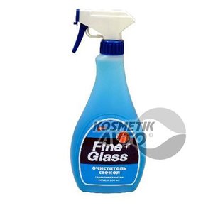

    я вылил в фару, что было под рукой.. а именно.. вот такую штуку.. - потом промыл несколько раз водой... капли убрал вытними дисками :)
    с отражателем все в порядке.. все чисто...
    со стеклом изнутри фары.. аккуратнее :umnik:
    легко царапается!
