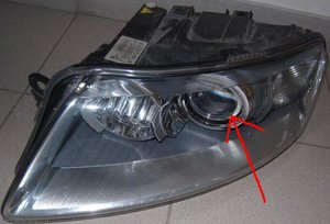

  12. Апрель
    Апрель Живу я здесь
    7 окт 2009
    1.257
    Владимирская обл.
    А6 C7 2.8Q 2012г.
    для извлечения линзы необходимо все что можно открутить изнутри...
    отщелкнуть три белых пластмассовых держателя (смотрим внимательно.. крепление типа "шаровый шарнир" :))
    затем просунуть тонкие музыкальные пальцы.. и "отщелкнуть" наружу (по направлению к стеклу) вот это декоративное кольцо..
    после чего линзу можно будет достать..

  13. langepas
    langepas Новичок
    7 окт 2010
    63
    A6C6 3.0 Quat 06г.
    Так и было. Почти. Открутили всё, что можно и линзу достали вместе с квадратной черной рамкой и круглой декоративной накладкой, которую сняли уже наруже. Собирали в обратной последовательности. Т. е. сначала всё нужно засунуть внутрь фары, а потом уже все прикручивать.

  15. Апрель
    Апрель Живу я здесь
    7 окт 2009
    1.257
    Владимирская обл.
    А6 C7 2.8Q 2012г.
    сколько не пытался.. линзу вместе с черной квадратной рамкой вытащить не смог, пока не снял вот ТО декоративное кольцо..:unhappy:
