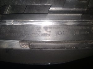

    Все доброго времени суток. Подскажите кто знает и разбираеться, это фары ксеноновые или галогеновые?

    Маркировка, что на фото, есть на всех фарах. И на ксеноне, и на галогене. Понять можно по задней крышке фары. А еще лучше - по задней части линзованного модуля.

    Конечно просто включая фары можно определить что ксенон или галоген. Ну а так на сколько знаю в этом кузове вроде как только на америнканцах ксенон. Лучше больше фоток особенно питающие кабеля к фаре
