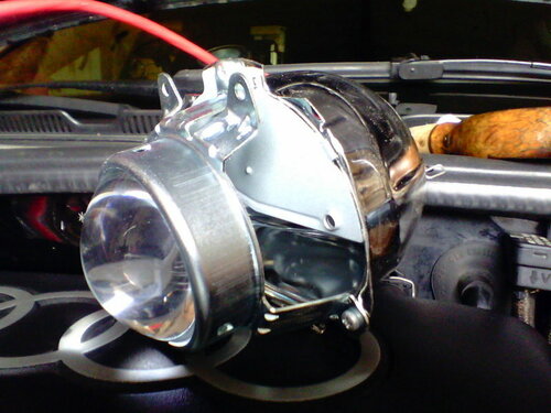

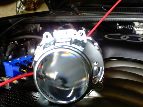

    Я себе пять лет уже как купил и поставил Депо под галоген. Вытащил из них галогенки и вкорячил в них свои линзы ксенон со старых фар. Дальний свет светит как тепловоз, а вот старый ксенон уже не нравится. Вот теперь думаю или поставить обратно новые линзы галоген, тем более что они у меня никуда не делись. Спокойно пролежали в коробочке в гараже. [​IMG]
    http://fotki.yandex.ru/users/chapai-2/view/608884/[​IMG]
    http://fotki.yandex.ru/users/chapai-2/view/608883/ Или прикупить новые Депо под ксенон. Вот только не знаю как у них сейчас с качеством. У меня за 5 лет с ними ничего не произошло. Вот только одна фара потеет. Тем более что цена на них радует 3500 за штуку. Есть у кого опыт? Делитесь...
