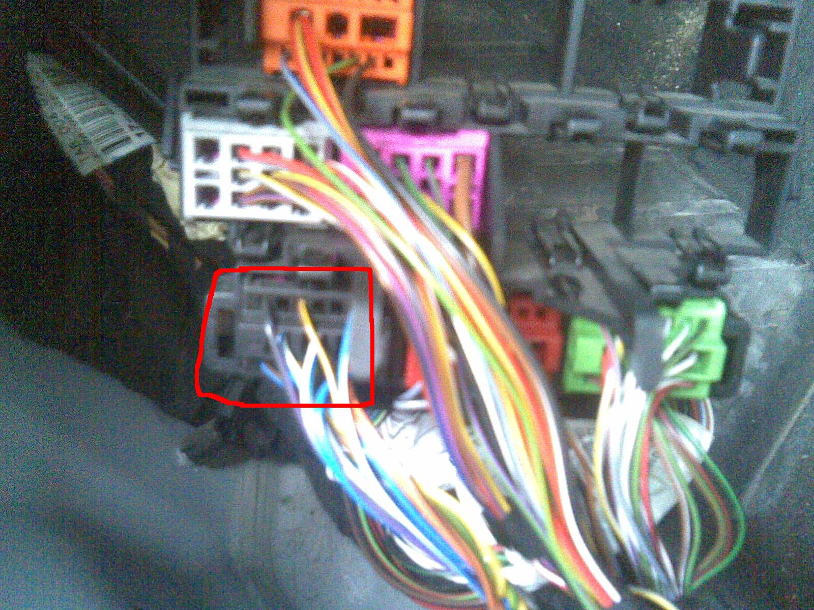

    долез до блока с фишками а там не одного провода на который надо датчик цеплять. на фото видно черную фишку и в ней в верхнем ряду между черным и желтым проводами должен быть еще один провод. на желтый пробовал подавать минус- ничего, когда подал плюс- то сгорел предохранитель. Кто-нибудь сталкивался с отсутствием провода в фишке при подключении датчика?

    Все сегодня победил сигнализацию омывайки. Начал перечитывать тему заново и нашел! на первых страницах сказано коротить на массу пин 1 в в левом разъеме панели приборов( тот что у показателя температуры). у меня на пин1 даже провода не было проложено потому и в блоке фишек не хватало провода. минус взял за панелью, там на массу толстый провод прикручен. один конец к нему а второй вставил в фишку прводов к панели на №1. теперь и бортовым пользуюсь и омывайка не раздражает.
