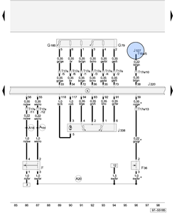

    Ребята,
    блок пришел, ручка есть, в выходные попробую занятся круизом. Подскажите пожалуйста, у меня есть некоторые вопросы по инсталяции...
    Старого какого, блока подрулевой электроники? Где брать кодировку и куда записывать?
    Ифсё? А есть разница какой двиг дизель, бензика или кодировка одинаковая?
    DUK, мог бы ты мне подсказать, может пробить по ЭЛЬЗЕ, нужно мне что то тянуть между блоками, данные на авто могу отправить в личку...
  7. DUK
    DUK Участник форума
    3 апр 2007
    150
    Audi Q5 2TDI 2012
    Ответ: Штатный компьютер в А4
    Лё, точно не смогу сказать по проводОчку, т.к. схема общая, не привязана к VIN. Однако провод не помечен звездочкой, как опция. Посмотри сам схему, провод выделен. Остается только пробовать. Запамятовал где, но читал, что провод необходимо пробрасывать только для А6.

  8. Лё.
    Лё. Участник форума
    7 дек 2006
    291
    A4/8E TDI
    DUK, нет слов, РЕСПЕКТ И УВАЖУХА! Спасибо.
