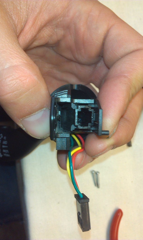

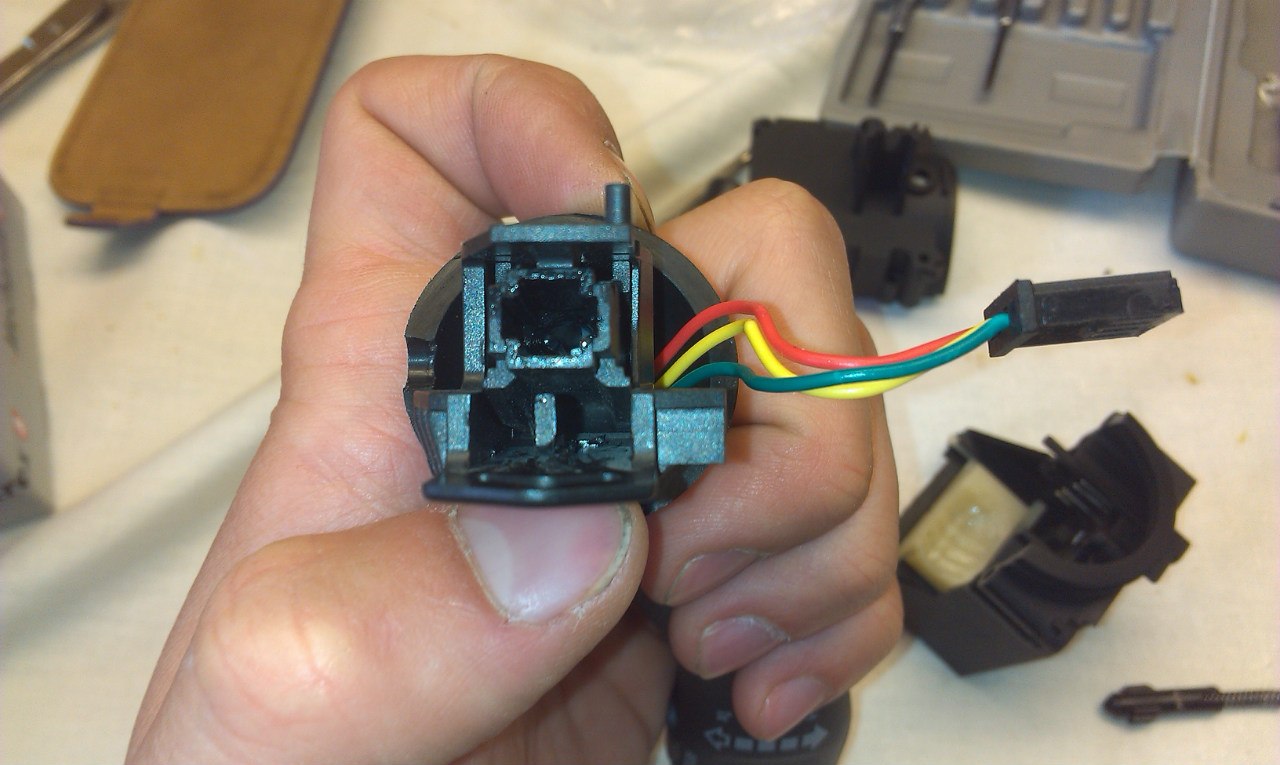

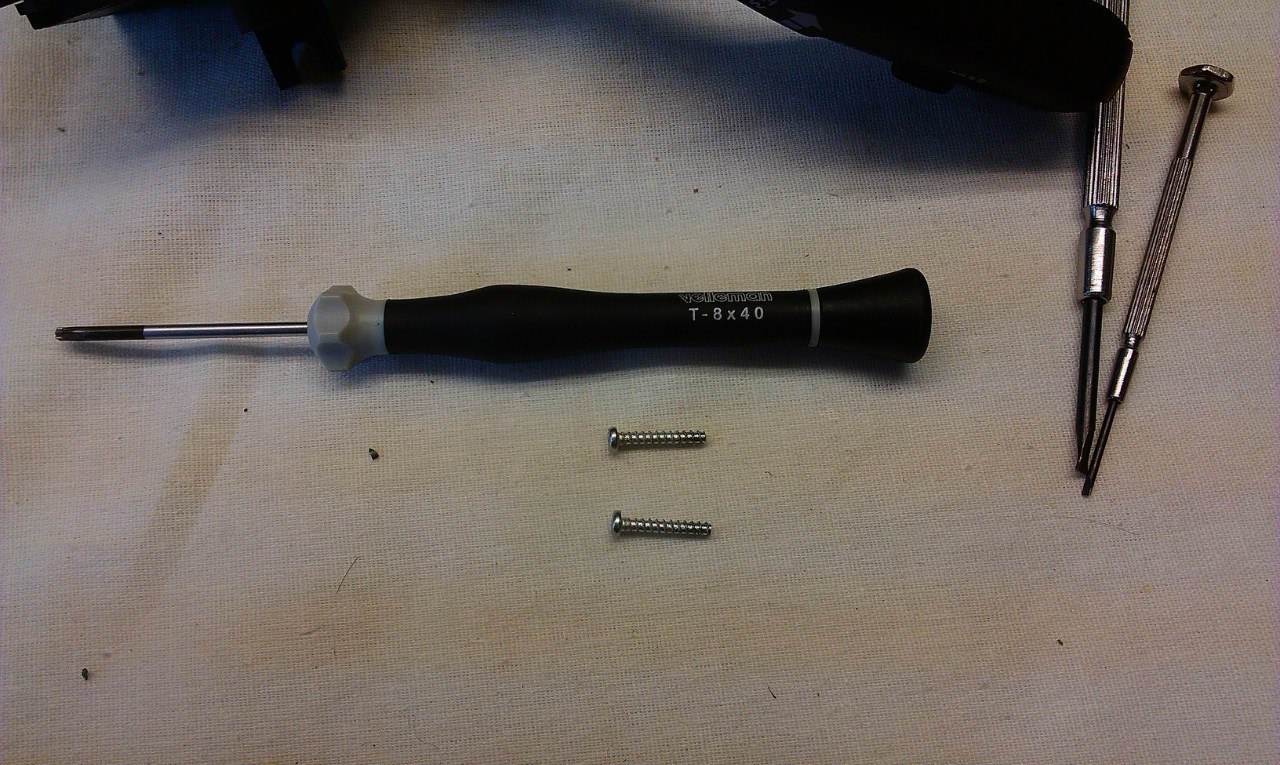

    Я тоже без проблем все установил и активировал, из самой сложной ДЛЯ меня задачи было найти длинную торкс отвертку
    Добавлю может кому надо.
    Купил ручку с кнопками управления, и лишь дома понял как я ошибся: у меня авант, а купил под седан, итог-нет режима включения заднего дворника
    сдать товар в экзист это что то нереальное, тем более что по их каталогу дп груп не является аналогом для а4
    начал разборку и доработку

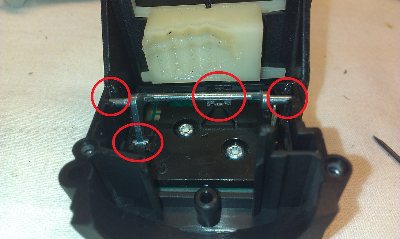

    дальше начинается процесс аккуратного расшатывания и съема самого рычага, не потеряйте ничего
    сразу обратил внимание что на обратной (белой пластмаске) есть 2 ряда ступенек, значит она может использоваться и для аванта
    а вот и проблема- пластиковыя пластина которая не дает включить задний дворник
    удаляем ее , я пользовался отверточкой и пинцетом(как долотом аккуратно срубил ее по всей длинне)
    ну и собираем все обратно, внимательно разберитесь с механизмом, обратите внимание на "ползунки ", у меня после сборки не работали дворники,оказалось неправильно установил штангу и не подвел ползунок
    активировал все легко как прописывали в теме, датчик омывайки глуханул на массу, чтобы не горел(спасибо неизвестному мне человеку который на drive2 выложил отчет, проводок который на массу кинуть надо, не лазия под торпеду)
    теперь я с бк, единственное что ненравится: расход мне кажется врет и довольно сильно(у меня дизель) и ручка с кнопками, как и все китайское, на плохой дороге бренчит кнопкой ресет
