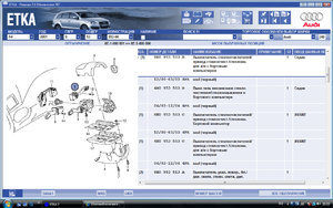

    А не скажет кто нить? в чём разница между 4E0953503B и 8E0953503B а то ни как не поиму
  16. melkon
    melkon Суровый диагност
    21 сен 2005
    27.089
    Touareg CR 3.0TDI
    #96 melkon, 30 июн 2008
    Ответ: Штатный компьютер в А4
    8E0953503B -вроде этот нужен он идет по ЕТКА на А4
    4E0953503B-ЕТКА пишет на все А4 А6 А8 :confused:
    Во чего пишет :confused:
