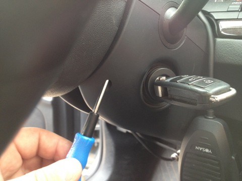

  15. BlackBaller
    BlackBaller Живу я здесь
    12 сен 2010
    1.732
    Тюменская обл.
    чтобы посмотреть номер - руль снимать не надо!
    откручиваем винты отверткой T8
    поднимаем верхнюю крышечку и читаем, что написано на наклейке
