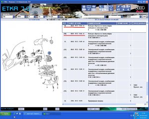

    Подскажите пожалуйста, как определиться с номером кольца сброса с датчиком угла поворота рулевого колеса, что бы была поддержка мультифункционального руля?
    Чего то в ETKA совсем другой номер?:shock:
  17. Sarrus
    Sarrus Перфекционист
    24 апр 2010
    16.215
    Волгоградская обл.
    Ауди
    Вроде как оно и есть, B. Поищи на ибее, вот есть за 60 фунтов! http://www.ebay.co.uk/itm/A4-B7-Slipring-4E0-953-541-B-/290588475720
