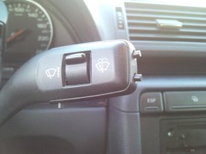

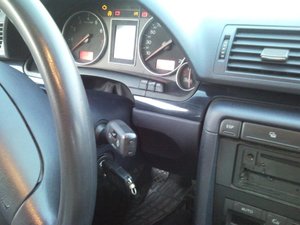

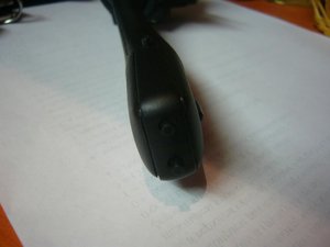

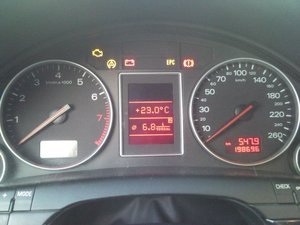

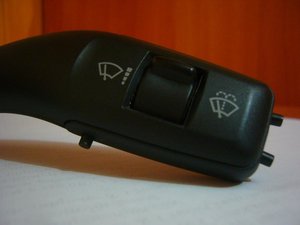

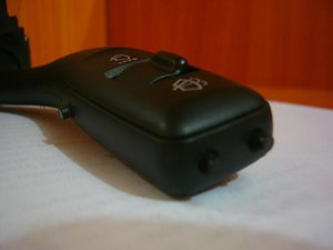

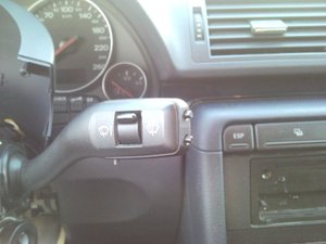

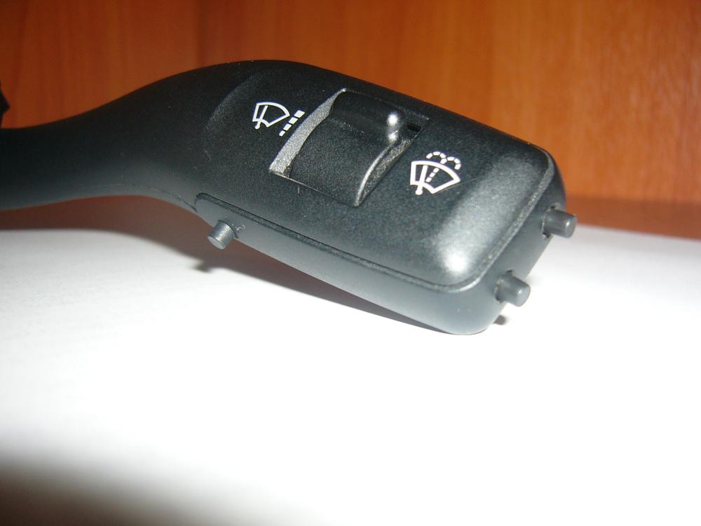

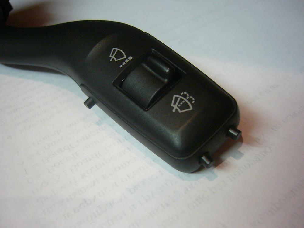

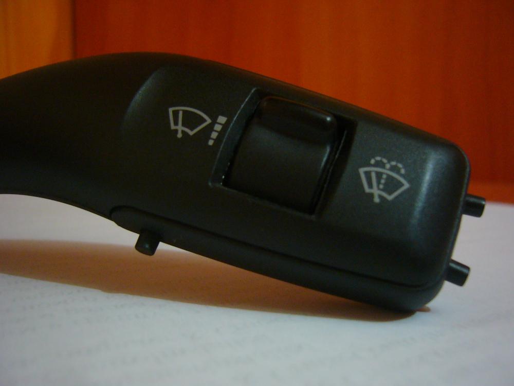

    А вот мой вариант инсталлирования кнопок в ручку...
    Кнопки специально оставил длинные, тактильно очень удобно, ход кнопок короткий, моментально их нащупываешь...
    конечно, можно их укоротить, оставить по 2 мм. пока поезжу так, а там посмотрим..
    если кого заинтересовало, пишите, могу повторить, за недорого...

    Ну ничего сделано ездить то можно, а так если хочется по заводскому то можно купить ручку фирмы ЖэПэГрупп. Стоит относительно оригинала не дорого.
    ЗЫ: а что у вас с мафоном, почему не заводской?
