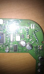

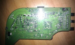

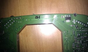

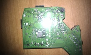

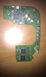

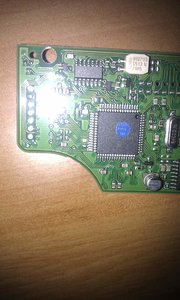

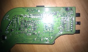

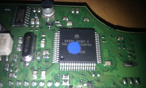

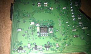

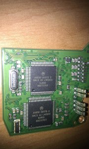

    Народ если кто может сфоткайте 8E0-953-549-F и 8E0-953-549-N(L,Q,P,M)
    плата, элементы. Хотелось бы переделать модуль F в поддерживающий круиз. Если будет инфа о пееределке, пожертвую свой блочек (F) для переделки и выложу фотоотчет.

    Вот фотки 8E0 953 549 F
      264,1 КБ
      88
      286,7 КБ
      84
      297,4 КБ
      80
      320,2 КБ
      73
      306,6 КБ
      70
      316,2 КБ
      71
      276,5 КБ
      68
      303,7 КБ
      71
      319,8 КБ
      69
      297,6 КБ
      74

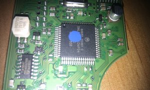

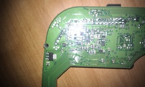

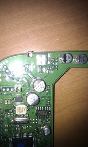

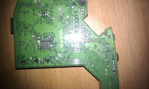

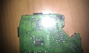

    Вот еще
      289,5 КБ
      56
      284,7 КБ
      59
      295,1 КБ
      61
      278,1 КБ
      56
      293,5 КБ
      63
      307,2 КБ
      58
      285,9 КБ
      66
