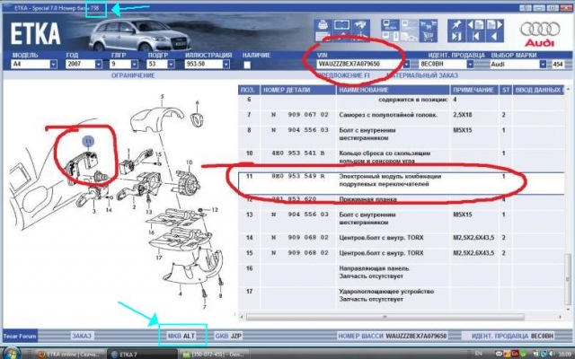

    я думал ты себе... а тут походу на B7 унифицировали деталь - все типа в одном - один тока индекс R остался.

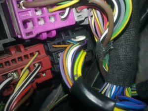

    Подскажите по подключению датчика омывайки, в фишке с обратной стороны имеется только один проводок коричневый с желтым, ( показано стрелкой на фото,получается 3 ий слева если смотреть сзади), куда подключать второй провод то ?

    Hitman, Немного не разобрался в твоем фото. Вобщем 2 правых верхних предпоследних провода должный идти к датчику. Смотри фото.
    Я пока не прокинул провода в салон. На время поставил перемычку.
    Ты уже закинул провод? Куда заводил? Фото приветствуется! )

    на фото фишка с обратной стороны, из нее выходит 1 провод (левая сторона фишки) а мы вставляем провода ест-но с другой стороны, которую на фото не видно, просто я увидел что из фишки выходит всего 1 провод, вот и задал вопрос, куда второй подсоединять. гнездо пустое...

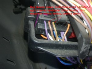

    Hitman, Тогда наверняка на массу (если конечно этот провод идет к щитку) возможно, что наоборот - тот провод который есть - это масса...

    Hitman, Прозвони мультиметром. Или попробуй замкнуть его на массу. Если при замыкании на массу ничего не произойдет - то придется лезть в щиток.

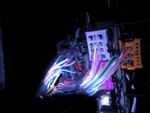

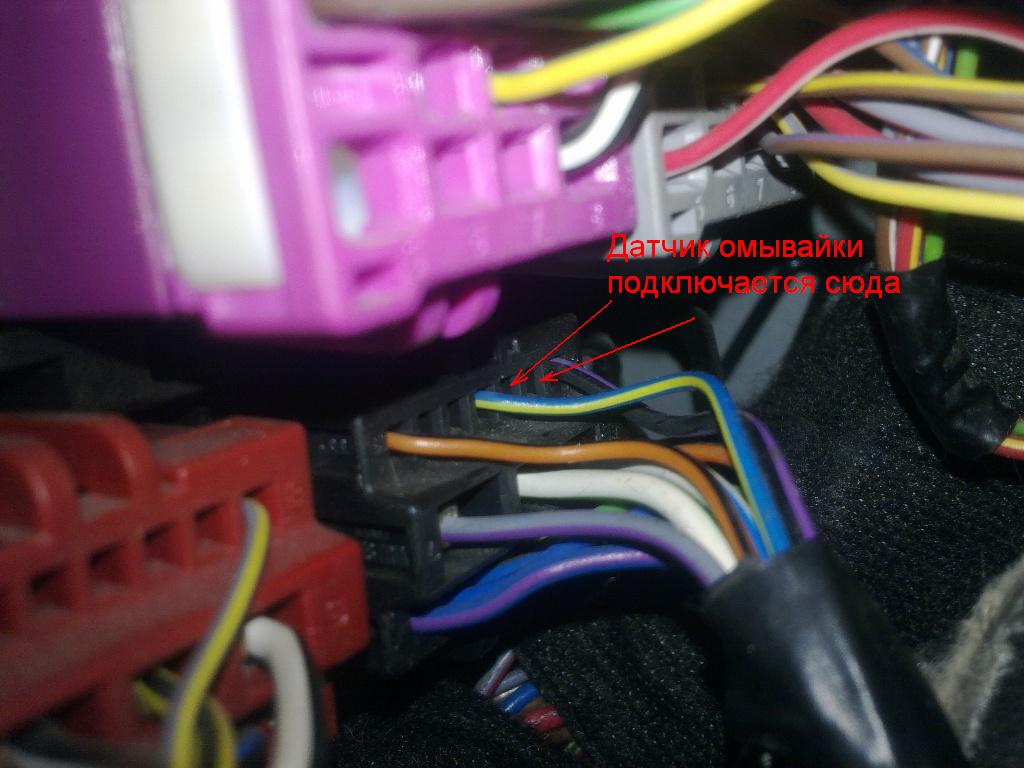

    Hitman, В щитке надо датчик подключать к пин1 левой фишки. Фото чегой-то не отображаются, но предпалагаю, что проводка у тя урезанная и следовательно датчик подключить проще к приборке напрямую
