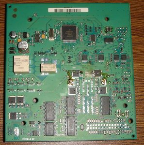

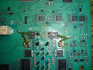

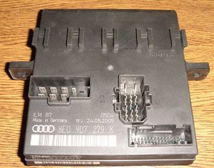

    Возвращаясь к мигающей лампе давления шин хочу сказать что решил эту проблему варварским путем(выпаял одну ножку светодиода на приборке под знаком). И еще если вдруг кому пригодится, была проблема с диагностикой ближнего света блок бортовой электроники ругался на короткое замыкание на плюс так как был установден нештатный ксенон в обход родной проводки с помощью промежуточного реле с сигналом от правой фары и приборка постоянно при открывании замка пищала и показывала соответствующий значек. Пытался подключить ксенон на родную проводку. На холодную блок выдавал ошибку короткое замыкание на минус а на горячую замыкание на плюс. Поискав способы их решения нигде ничего не нашел. Было решено вскрыть модуль питания бортовой сети 8E0 907 279 K. Внутри я обнаружил в силовых ключах так называемые умные микросхемы BTS 6143 D. Покапавшись на плате обнаружил шунт 3ком между 4-й ножкой и землей. Как я понял сигнальная микросхема отслеживает падение напряжения на этом шунте и следовательно нагрузку .Подключил переменный резистор 20ком между 4-й ножкой и плюсом( у каждой стороны плюс свой я так понимаю предохранители отдельные). Далее опытным путем прокручивания резистора добился того, чтобы в компе не выскакивала ошибка( сморел через вагком). У меня вышло 12ком. Прошу особо не ругать за колхоз просто времени не хватило использовал все что под рукой.
      207,6 КБ
      250
      107,1 КБ
      341
      107,4 КБ
      345

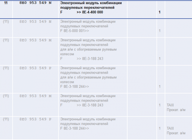

    а у yfс такая проблема: по вину бился блок с буквой R с поддержкой круиза по факту оказался S без поддержки. новые блоки стоят любые по 6 -7 килорублей НО! есть блок 8E0953549M который по мимо круиза поддерживает (судя по выкладкам в инете) еще и подогрев руля и стоит всего 2500 руб!!!! брать?

    WAUZZZ8EX7A079650 на этот вин у меня бьёт R
    блок с М проблему решит как думаешь?
