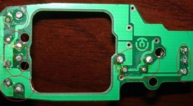

    To ALL: Поставил себе ручку хандпрайсовскую, комп активировал, даж датчик омывайки на приборку кинул, но счастье нет: не работают боковые клавиши на ручке. Резет ячейки памяти переключает, а боковушки не реагируют на нажатия. Вопрос к электрикам - как проверить жизнеспособность ручки. Пробовал померять сопротивления между 1 и 3 контактом ручки - прибор ничего не кажет. Какие будут идеи? Сдавать ручку и кучу времени ждать другую, или самому в ней че-нить наколхозить?

    там платка, на ней - мелкие резисторы - если есть опыт паяния под лупой - можно попробовать
    по идее - самое сложное в "колхозной" ручке - это монтаж кнопок, когда все это есть - исправить - не проблема.

    Разобрал ручку, померял: кнопки не нажаты - нет ничего
    Нажата кнопка резет - 333 ом
    Нажаты боковые кнопки - нет ничего...
    Видимо где-то обрыв или непропай, вопрос хде...?

  13. michфуд
    michфуд Старожил
    12 окт 2005
    15.243
    A4 8E 2,0 01
    видно плохо - но пайка сильно колхозная.
    бери паяльник, канифоль или припой и все точки залуди как следует - чтоб как капельки были.
    после того - стереть все говно растворителем (типа для ногтей)

    Попробую, хотя для начала схему бы понять, а то чего-нить лишнего спаять можно, тут и так может сопля где-нить в ненужном месте.
    А вообще непонимаю, как можно получить ранее опубликованные сопротивления, исходя из имеющихся на плате номиналов, а именно:
    "Без нажатия 8770 Ом
    Нажата кнопка reset 329 Ом
    Нажата кнопка вверх 1008 Ом
    Нажата кнока вниз 2520 Ом"

    твоя задача такая (простая) - все точки припоя сделать круглыми, так чтобы не было соплей и потом еще протереть все спиртом ил че под руку попадет... это элементарно - просто тыкаешь в точку и греешь - все олово должно собраться в кружок, а вокруг быть чистый зазор - ТУТ этого не наблюдается

    схема-то тебе нафиг? я понимаю если б ты плату делал сам - тут все дорожки уже проложены и контакты выведены - надо просто пропаять

    Вроде помогла пропайка резисторов, завтра проверю вечерком работоспособность на машине. michфуд спасибо за советы!

    Проблемка не решилась - сигнал то появится, то пропадет, похоже на микротрещину на плате, завтра отдам электрикам - пусть ковыряют.
