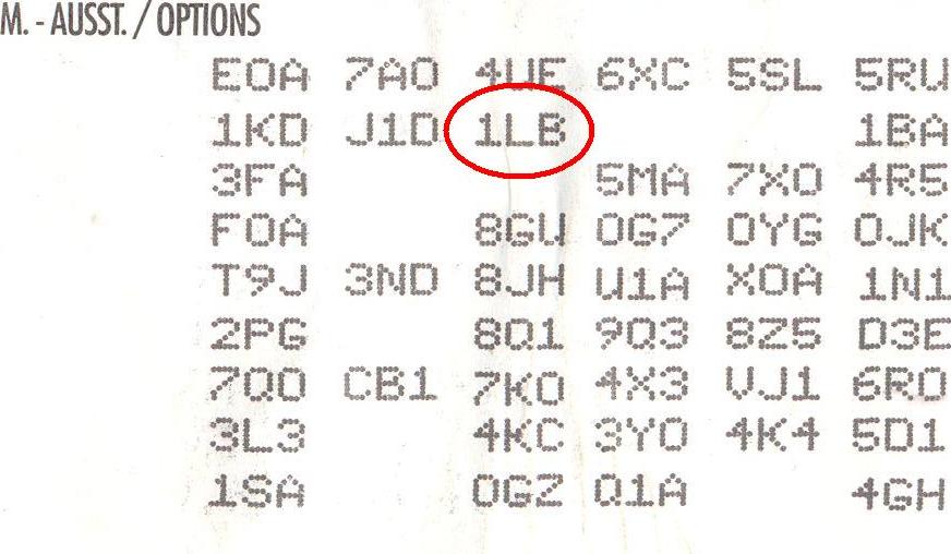

    По многочисленным просьбам, напоминалка, для всех с проблемой «слета» кодировки блока ABS после инсталляции нового подрулевого контроллера/блока: подробно описано по ссылке http://wiki.ross-tech.com/index.php/Audi_A4_(8E)_Brake_Electronics_(Bosch_5.7)<o:p></o:p>
    <o:p> </o:p>
    Login <o:p></o:p>
    Note #1: After Login has been carried out you need to recode the control module.
    Note #2:
    Special Login 09399 is used for BFB Engine with 1LT Brakes and Multitronic.
    Note #3:
    The PR codes ( such as 1LJ ) can be found in a sticker near the spare tire well. Click this link to see an example of a sticker
    http://www.ross-tech.net/vag-com/misc-images/PR-Codes.png<o:p></o:p>
    <o:p> </o:p>
    Для начала входим в блок ABS, вводим логин согласно комплектации вашего авто:<o:p></o:p>

    <!--[if !supportLists]-->·[FONT=&quot] [/FONT]<!--[endif]-->В скобках указаны коды комплектации тормозов, данные коды можно найти на бирке в багажнике под запасным колесом. См. рис.<o:p></o:p>

    Note #4: The PR codes ( such as 1LJ ) can be found in a sticker near the spare tire well. Click this link to see an example of a sticker
    <o:p> </o:p>
    Далее кодировка блока согласно комплектации вашего авто:<o:p></o:p>

    Поправьте пожалуйста, если что не так. Всем удачи!:D<o:p></o:p>
