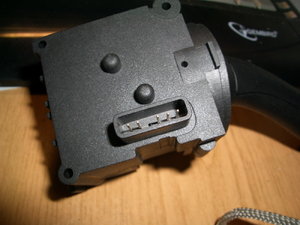

    Сегодня в экзисте забрал свою ручку для седана Jp Group (она же ELECTRIX ) 953550003 Там в разьеме не хватает одного контакта. Так и должно быть?
    P.S. И где еще может быть контакт а может и не быть под рулем? Это от блока зависит?

  14. michфуд
    michфуд Старожил
    12 окт 2005
    15.243
    A4 8E 2,0 01
    там не все контакты задействованы, пробуй ставить
