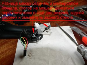

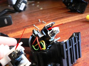

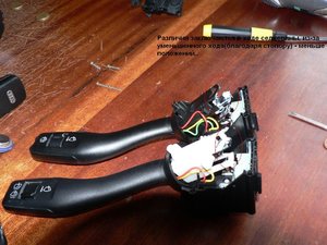

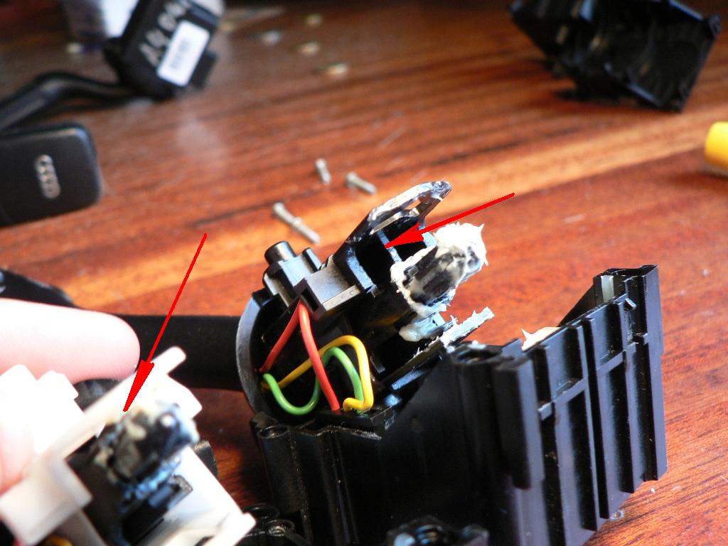

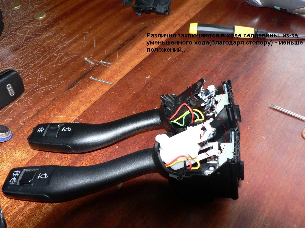

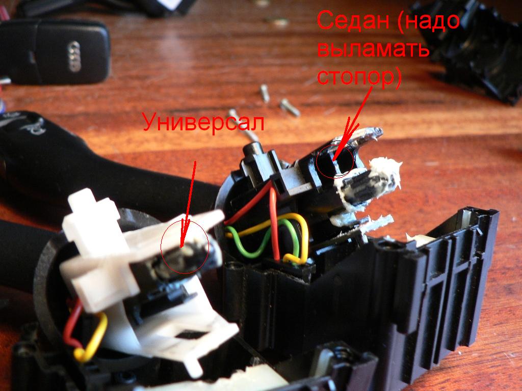

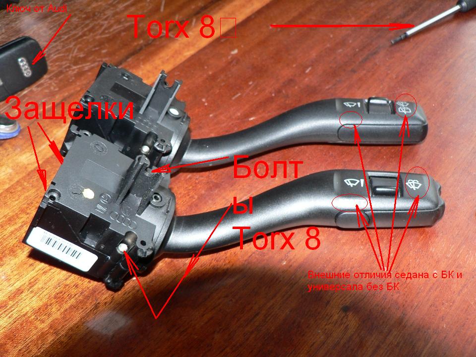

    Итак начнем, Для переделки вам соответственно необходимо иметь часть стрекозы от седана с БК... один минус не будет эмблемки о том что это универсал.. Белые внутренности - универсал, черные внутренности - седан, из которого мы и будем переделывать.. Вообщем смотрите фотки, если не понятно что завтра с работы разьясню.. блин фотки не прикрепляются.. ждем завтрашнего утра товарищи :)
      125,8 КБ
      638
      139,2 КБ
      511
      98 КБ
      471
      98,9 КБ
      451
      105,1 КБ
      431
  20. Flavor
    Flavor Новичок
    30 июн 2009
    38
    Audi А4/B6 1.9Tdi 02г.

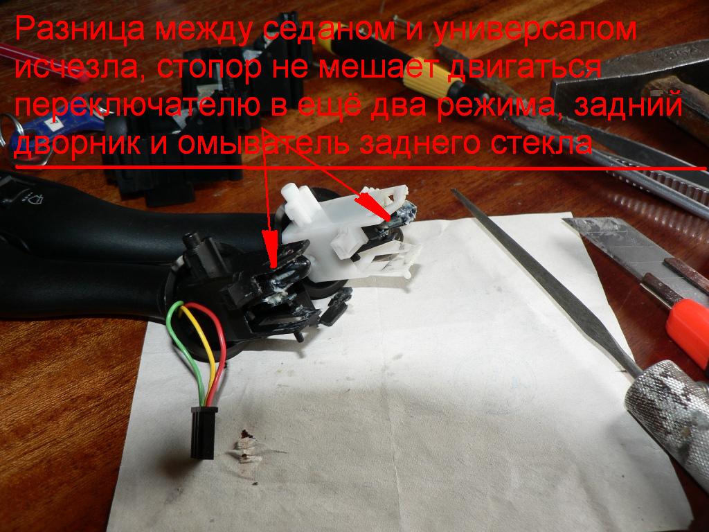

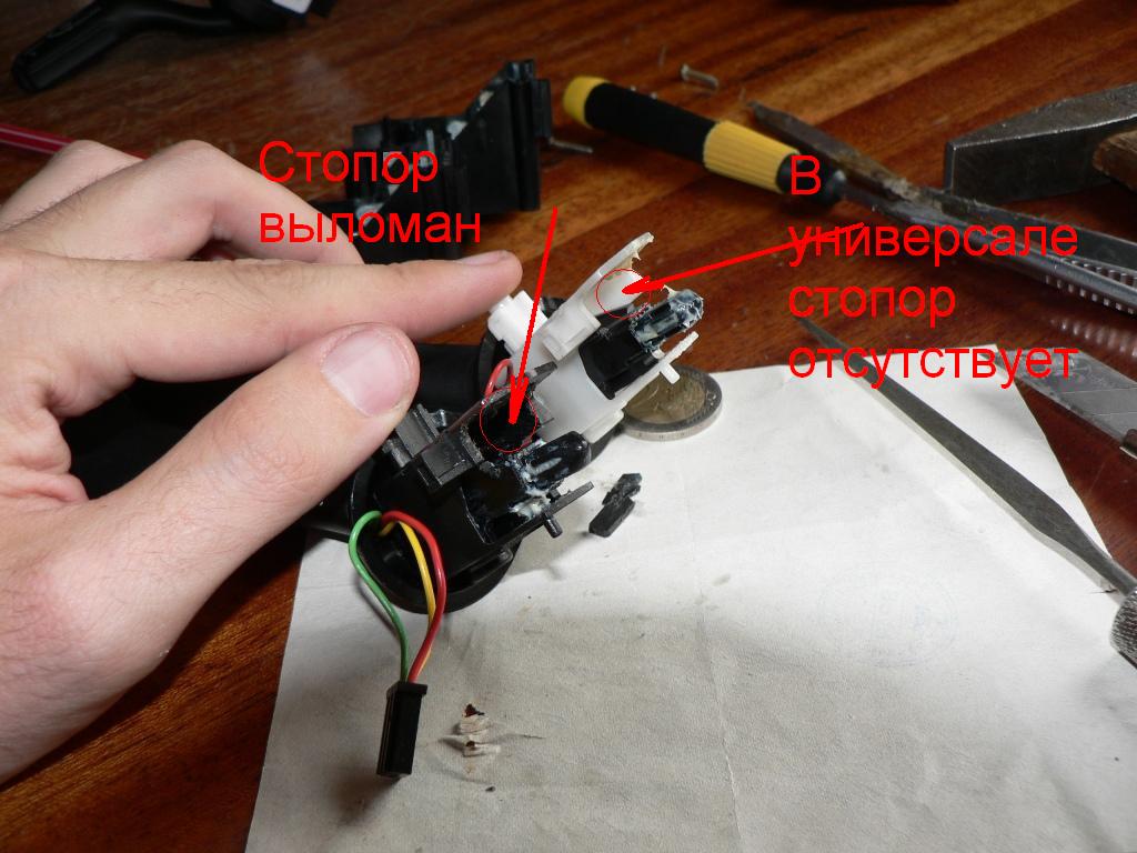

    Финальный вид проделанной работы, Собрать в обратном порядке...
    Плата внутри стреказы не отличается не чем, кроме выламывания стопора больше ничего не надо переделывать..
    Итак для установки КК и БК потребовалось Новая плата управления подкрулевыми переклюбчателями+ ручка с управлением БК(и тчательная обработка напильником :) )+ ручка управления КК, кабель и Комп :hospital:
