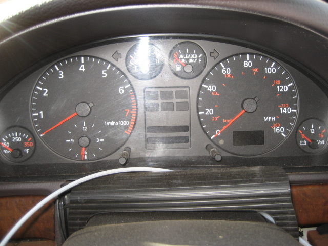

    у меня Ауди А4(8D,B5) без бортового компа, интересует можно ли поставить штатный Трип комп.
    ясно что панель приборов, и переключатель дворников надо поменять, и чего ещё надо менять и как что и где подключить?

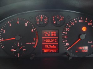

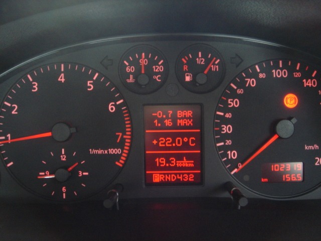

    Поставил ручку с кнопками управления БК (953550003). Перекодировал приборку и блок на рулевой колонке. БК заработал - с меню, двумя компами и т.д. Полдела сделано.

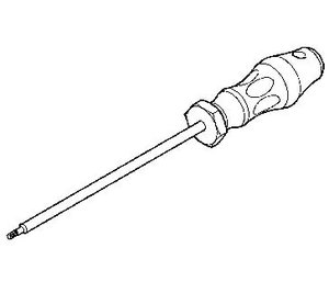

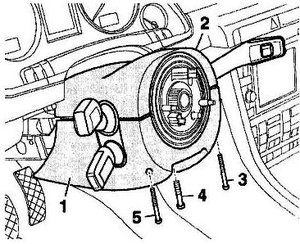

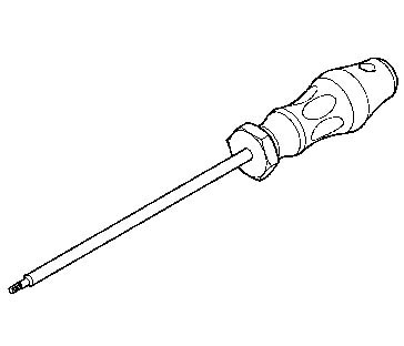

    Парни как отрутить бо0лты 3 и 5 .. что там за инструмент(ключ) надо? перепробывал все что мог (((
    все для дурачков как я повторяю для болтов-саморезов надо Torx 8
