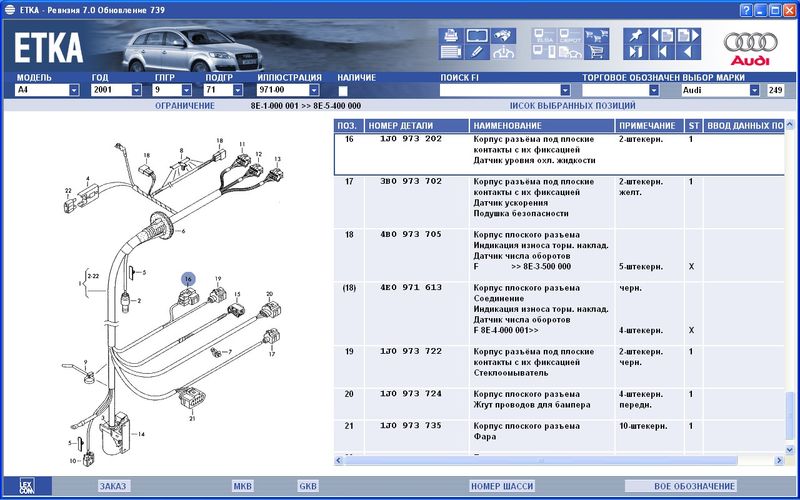

    такс. пришел датчик омывайки и разъем. там надо видимо 2 провода, а сами ПИНЫ где взять??
  16. sitetech
    sitetech Живу я здесь
    4 мар 2009
    4.553
    A5 SB 2.0TQ 2011г.
    Re: Ответ: Штатный компьютер в А4
    вот какие это провода, как узнать?
  17. bored
    bored Новичок
    27 фев 2009
    17
    A4/B8 1.8T 08г
    Мне тоже интересно где взять провода с клемами? Может кто католожный номерочек даст?

    попробуйте компьютерные - от старого блока питания - может что-то подойдет
  19. sitetech
    4 мар 2009
    4.553
    A5 SB 2.0TQ 2011г.
    где то должны быть оригинал. я когда фары менял, мне продали по 200р провода с разъемами. и в начале ветки парень отписывал что ему ОД продали с конекторами
  20. SeVLBa
    SeVLBa Bad e-mail
    10 мар 2009
    14
    Q3 2.0 170 7DSG
    1 - провод для приборки (обжат с обоих концов) - 000979009
    2 - провод для фишки на датчик (обжат с обоих концов) - 000979133
    3 - фишка на 2 контакта - 7M0973202
    1 позицию режешь пополам и одну половинку втыкаешь в дырку с номером 1 разъема-мама жгута, который втыкается в синий разъем-папа приборки. Вторую половинку кому-нибудь подаришь...
    2 позицию режешь пополам и обе втыкаешь в фишку для датчика (позиция 3). Одну половинку соединяешь с 1 позицией, а вторую паяешь к проводу 9 контакта разъема T10d (серый 10 пиновый разъем слева под рулевой колонкой - это земля для приборки!).
    Подкрылок снимать по-любому!! Там и провода есть , где протянуть.
    Если через ж... делать и на соплях - можно и через противотуманку, а можно и через выхлопную...
