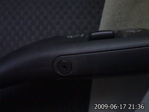

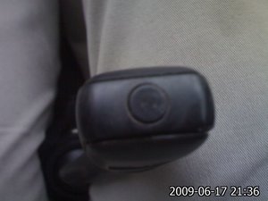

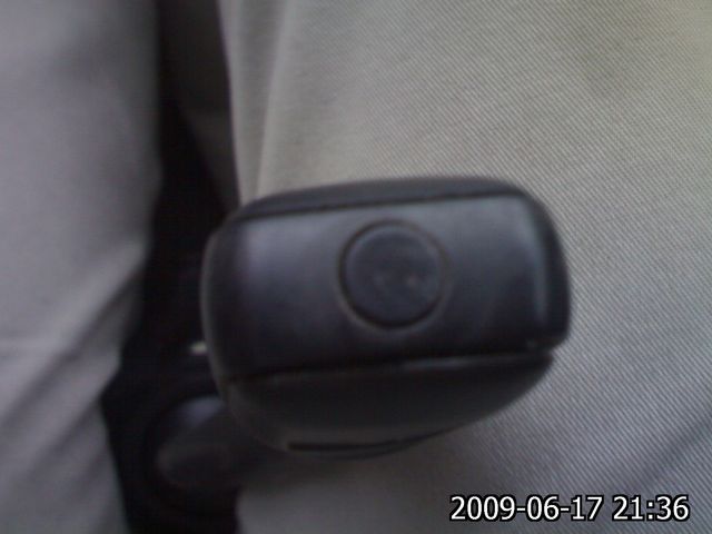

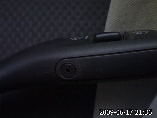

    зацените колхоз.
    два микрика с радиорынка по 10 рублей.
    с торца встал изумительно - а снизу пришлось повозиться.
    для нижнего применил что-то типа холодной сварки для фиксации.
    сбоку поставил одну кнопку, т.к. разницы нет куда листать - вверх или вниз.

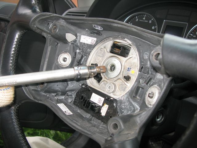

  16. michфуд
    michфуд Старожил
    12 окт 2005
    15.243
    A4 8E 2,0 01

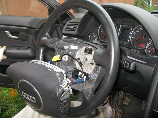

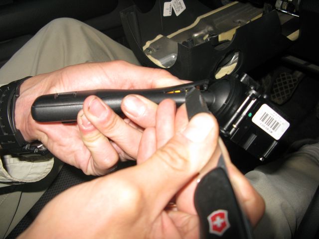

    вчера до 2х ночи ***лись с машинкой d`sky - у него кожух крепится именно torx - а у меня там под крестовую отвертку были саморезы. два раза ездили к друзъям за ключами - не подходят стандартные и все тут. прокляли немцев как могли.
    - открутили сточив жало у плоской отвертки (спасибо igor` - подсказал и сделал).
    потом приделали 1й пин приборки на массу - видать не тот - омывайка пищит.
    сделал ручку с кнопками - проверили - работает - а когда все собрали - работать перестала - кодировка что-ли слетела в руле... короче шел дождь, всем уже надоело... бросили.
    бум доделывать
    1 человеку нравится это.

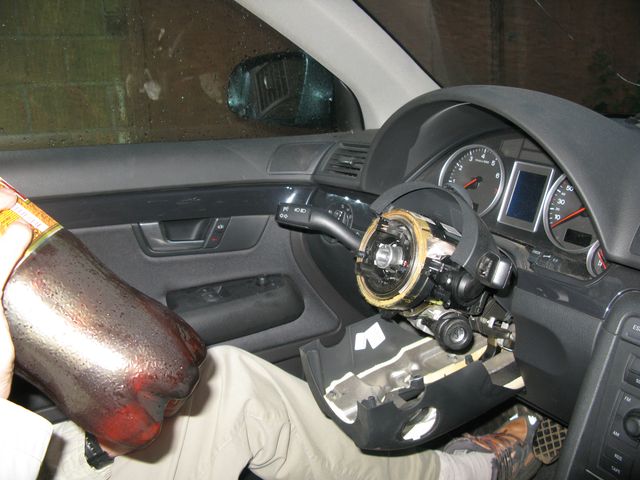

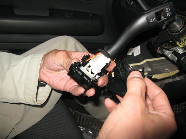

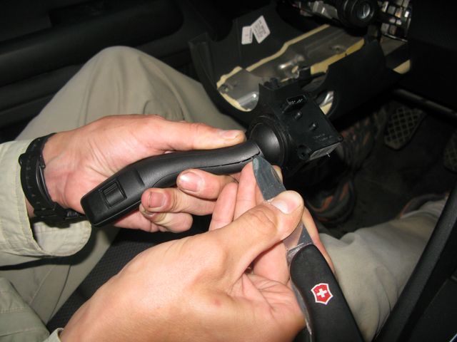

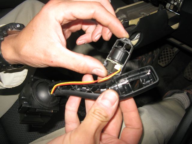

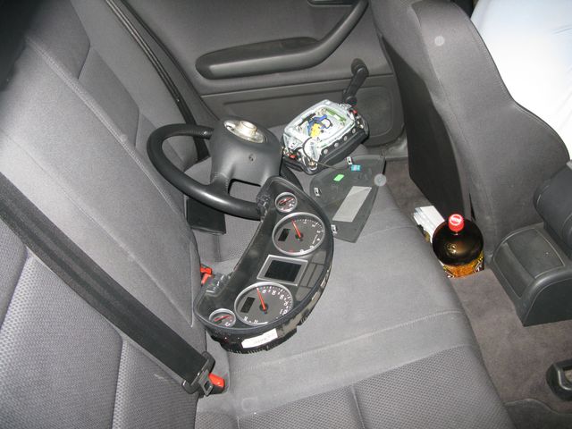

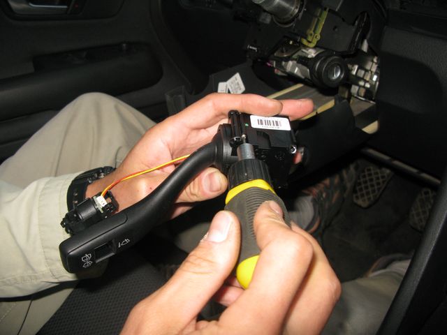

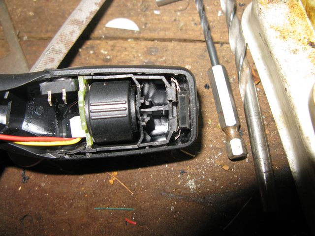

  17. michфуд
    michфуд Старожил
    12 окт 2005
    15.243
    A4 8E 2,0 01

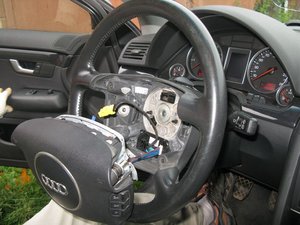

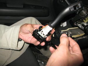

    немного фоток
      67,3 КБ
      450
      62,8 КБ
      406
      63,8 КБ
      423
      63,8 КБ
      430
      50,5 КБ
      447

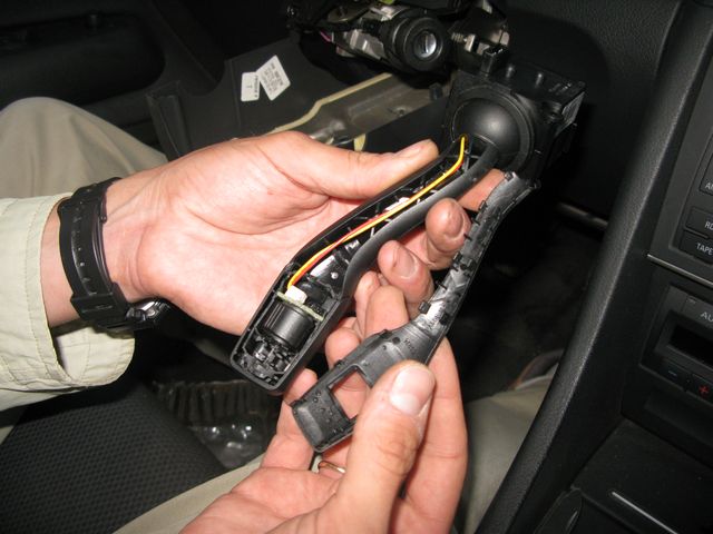

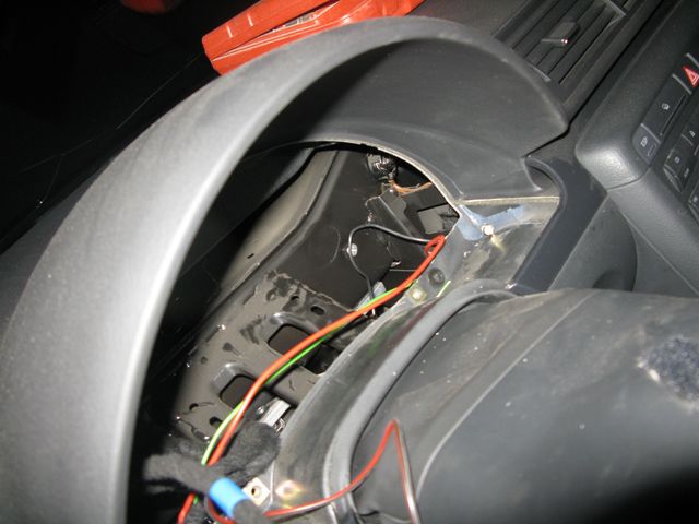

  18. michфуд
    michфуд Старожил
    12 окт 2005
    15.243
    A4 8E 2,0 01

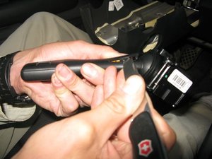

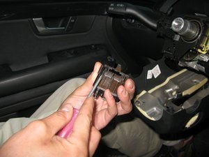

    далее
      52,7 КБ
      370
      58,2 КБ
      395
      56,5 КБ
      402
      50,1 КБ
      377
      49,8 КБ
      392

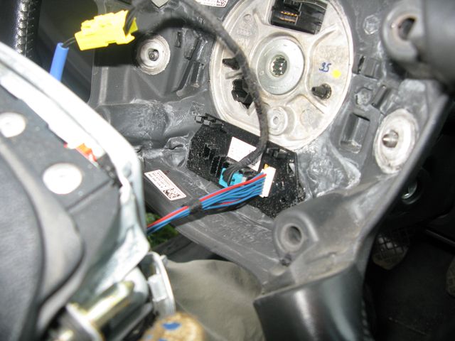

  19. michфуд
    michфуд Старожил
    12 окт 2005
    15.243
    A4 8E 2,0 01
    вот так получилось
      53,1 КБ
      395
      72,6 КБ
      419
      52,1 КБ
      420
      60,6 КБ
      421

    короче принимаю заказы - ваша ручка по почте +500р и вделаю кнопочки :)
