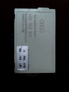

    Сорри. Моя Ауди А4 1995 года. Поколение иммо 1. Белая коробочка в ногах с водительской стороны справа. На разборке старому хозяину сказали что блок иммо с пассата Б5.

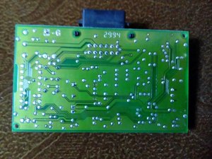

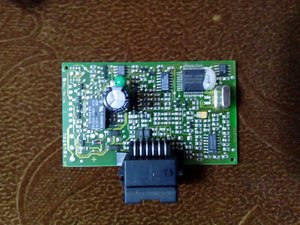

    По идее я сейчас должен убрать бок иммо который стоит и поставить свой. И да, на плате иммо может быть логин? 2994 на фото видно. Фото старого блока иммо. По идее вся проблема была в плохом контакте с антенной. Зачем тот электрик столько монипуляций непонятных делал не понимаю. Проще бы эмулятор поставил.

    ТОгда какой тип чипа ставились на это поколение иммоо? ИД46?
