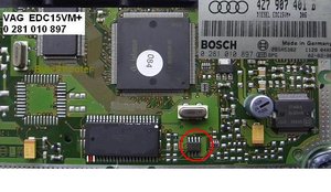

    Зарыт в красном круге... :)
    Вычитывай с обоих блоков и кидай сюда или в почту - будут тебе логины...

    P.S. Просто ради интереса, как извлечь логин?
  15. max_r
    max_r Живу я здесь
    3 фев 2011
    2.284
    Allroad 2.5 AKE
    сделал по другому, залил рабочий дамп в "новую" 24с04, теперь оба ECU дружат с иммо

    Логин - 01138
    Пробег - 263270 км
    А ваще в инете валяется куча программулек, которые умеют это делать.

    второй логин 2839 какой из них родной-то?
  19. AlexV
    AlexV Bad e-mail
    1 янв 2003
    1.627
    нет
    Ну поскольку меняется 401B (родной) на 401A (новый), то логин от 2003 года будет родным.

    Из тех микрушек в красном кружечке :)) блок с буквой А шел с 2000 по середину 2002го., не знаю как по вину, но на нем есть дата выпуска 05.2002.
    На блоке с буквой В дата выпуска 10.2002.
    Пытался поискать, не получилось. ПЛЗ название хоть одной!
