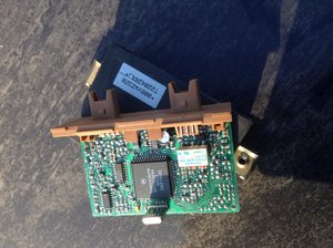

  9. 0n0t0le
    0n0t0le Живу я здесь
    12 мар 2010
    2.681
    Еепром в проце, большая микруха, маска 3d33j. Xprog или upa возьмут ее.
