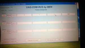

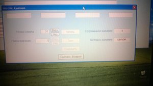

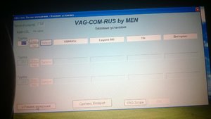

    Ключ с колбой. Вот что в измерениях 08 в 001, фото 1 режим измерений, фото 2 базовые установки, фото 3, 25 иммо адаптация.
    Спасибо!
