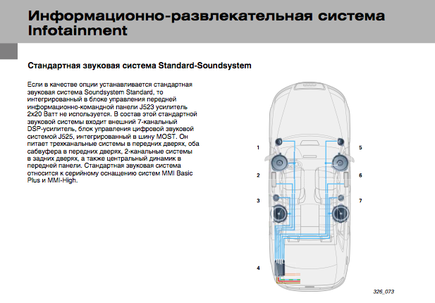

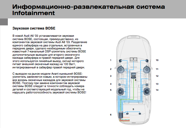

    Да как то обычные НЧ с подиум для вывода звука на вид совсем не смахивают на саб. Ведь саб по определению это отдельный НЧ динамик восопроизводящий от 5 до 200 Гц. Так что любой кто глянет в двери разобраные фиг скажет что это сабы, названные так по х#евому компанией Ауди. Это и не значит что это верно по определению. Про ихнему возможно да, но в теории звука никак.
    SSP не читал каюсь..

    В дверях стоят.это сабы. Посмотри на их форму

    У меня не бозе,но в меню есть пункт сабвуфер.В передних дверях стоят динамики в пластиковой "колбе"

    Вам производитель написал, почему он так сделал, для чего, где стоит и т.д.
    То, что у вас свои представления о сабе это ваше право, думайте как хотите. Сабы в дверях, остальная инфа в ссп.

    а мне скажешь, зачем так сделали? :beer:

    Да и кстати, разница между standart soundsystem и BOSE просто гигантская, испробовал на себе. Было 2 машины с разными аудиосистемами. И после BOSE слушать обычную :down:
